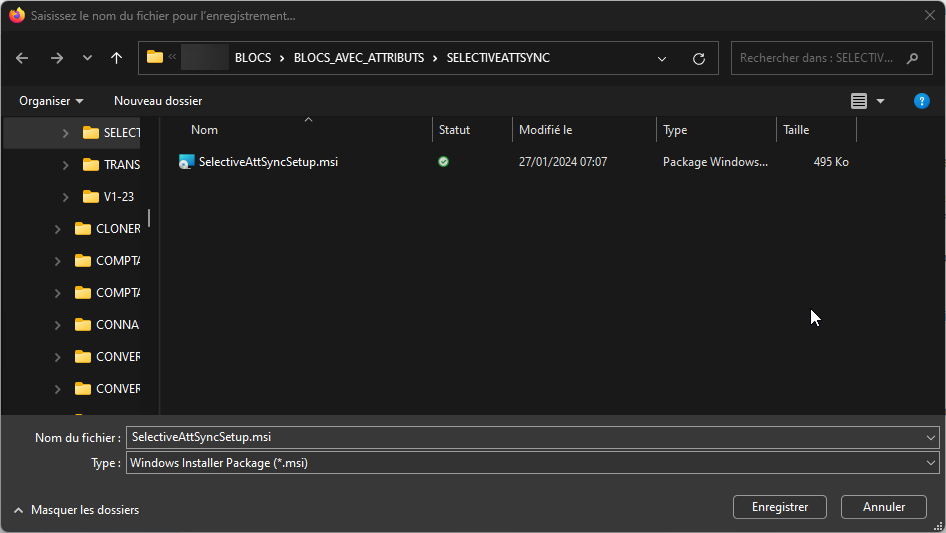

Steven Posté(e) le 27 janvier 2024 Posté(e) le 27 janvier 2024 Le 27/01/2024 à 12:16, dxxx01 a dit : je ne sais pas si ZWCad ou bric.. c'est dans le même Genre mais déja c'est moins chère...et plus jeune Français même il me semble le programme SelectiveAttSyncSetup.msi ne peut pas être téléchargé Développer Zwcad est chinois et Bricscad est belge. Le téléchargement de SelectiveAttSyncSetup.ms, est fonctionnel. Citer Steven________________________________________ Pour le taf; Windows (et ses emmerdes) sinon pas d'AutoCAD. Pour le perso Linux Mint et pas de problèmes. Mais pas d'AutoCAD. En rêve; AutoCAD sous Linux.
dxxx01 Posté(e) le 27 janvier 2024 Auteur Posté(e) le 27 janvier 2024 ZWcad chinois..? il a été racheté , pendant pas mal de temps il ce disais français . BricsCad Belge plus près des autres... Bon j'ai plein de *U dans la mémoire, il semblerait que mes problèmes vienne de la par contre pour les enlever PURGER AUTOCAD RIGOLE NBL fait sauter l'aspect dynamique donc ce sera niette et RBLOC je vais essayer..mais cela m'oblige a corriger le bloc qui est sur le disque pour remplacer le bloc qui est dans mon plan alors que j'ai déja modifié le bloc qui est sur l'espace OBJET, le *U ne me permet pas de synchroniser mes attributs correctement Explication si je modifie mon bloc que celui la est nickel au niveau des attribut quand je le colle propre dans un dwg il n ya pas de *U..quand je le colle ça va par contre quand le bloc est déja dans le plan autocad n'arrive pas a synchroniser les attributs fraichement modifié un bon = espace objet un faux = mémoire Depuis le temps personne n'a reussis a faire une moulinette qui elimine tous les blocs *U pour ne garder que ce qui est dans l'espace objet pour resynchroniser toutes les tables de bloc c'est fou ça Citer
