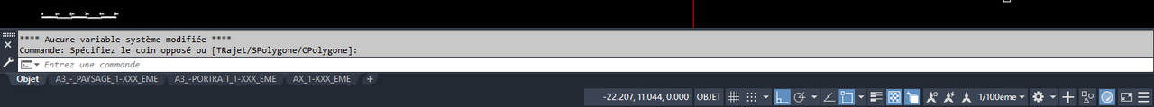

Bonjour.
Je viens d'installer la version 2021 de Autocad
Et je me pose (déjà) une question :
Y'a t'il moyen de déplacer la position des onglet Objet et Présentations juste en dessous du dessin,
et non pas en dessous des barres d'icône ?
Merci
Hello
CLIC sur n importe quel onglet / Bouton droit / Derniere option ...
LA SANTE (Stay Safe), Bye, lecrabe "triste"
Automne 2020, la retraite
Autodesk Expert Elite Team
Salut Frédéric du 67,
Lorsque tu parles de la zone dessin, peut-être veux-tu parler de l'espace objet ?
Si ta ligne de commande est ancrée en dessous de l'espace objet, on ne peut pas avoir les onglets de présentations juste en -dessous de l'espace objet.
A moins que la ligne de commande soit flottante, alors oui, tu peux avoir les onglets de présentations juste en-dessous de l'espace objet.
