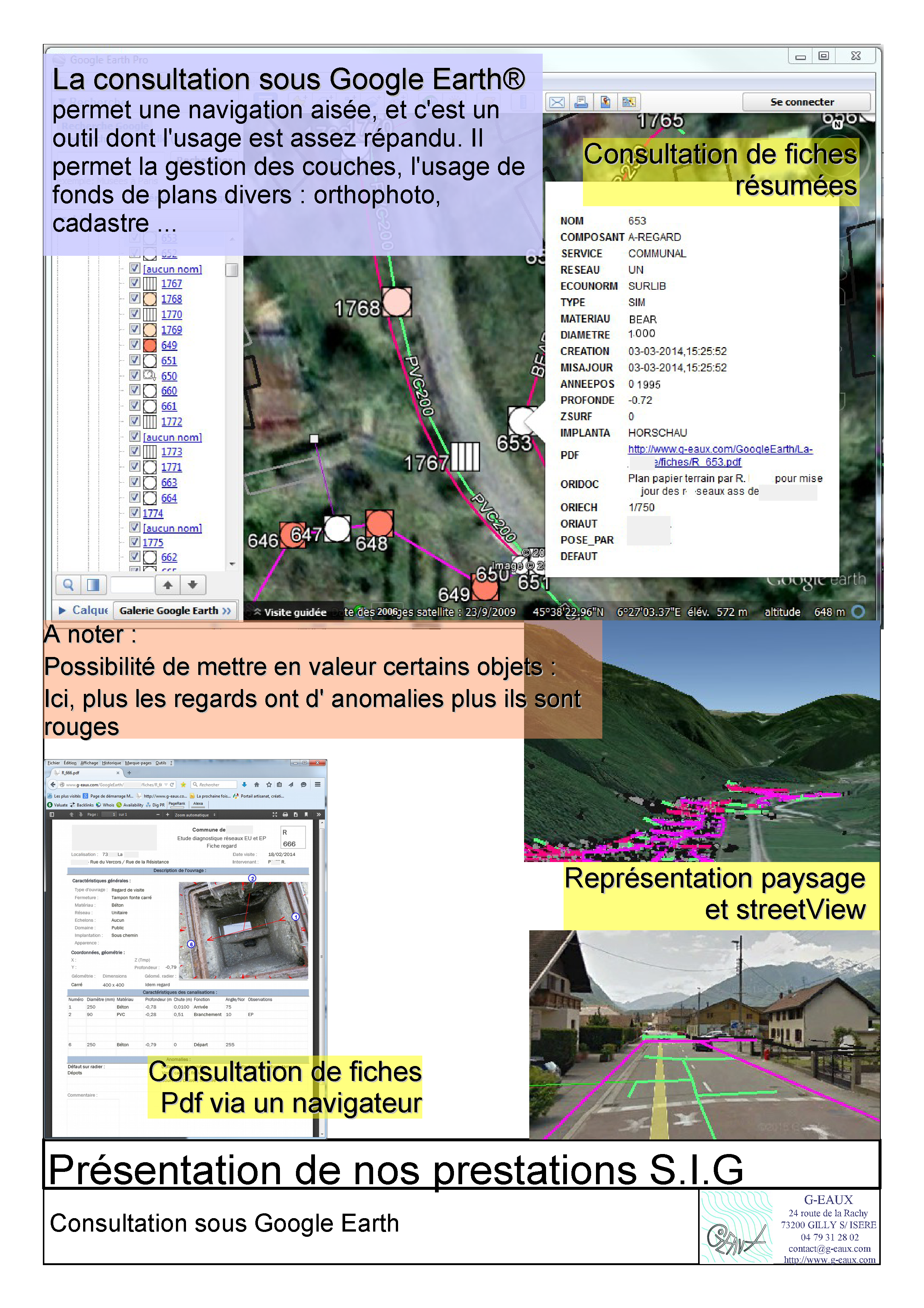

GEGEMATIC Posté(e) le 12 mars 2020 Posté(e) le 12 mars 2020 Salut,il y avait un module d'import export depuis google earth, qui avait été abandonné.du coup, pour toutes ces raisons, j'avais développé mon propre module import/export, qui ne gérait bien sur que ce dont j'avais besoin, à savoir des points et des polylignes.a une époque où qgis n'était pas ce qu'il est, je trouvais que le résultat était génial, et je pensais que nos client allaient tous vouloir consulter leur réseau depuis leur smartphone,car c'était quand même assez génial, surtout en 2014.ça a fait un flop, pourtant regardez comme c'est sympa: Vue panoramique Consultation de fiches, stylisation selon UN critère:Liens vers une image plus lourde ... a+gégé ----------------------------------------------------------------------Site: https://www.g-eaux.frBlog: http://g-eaux.over-blog.com
