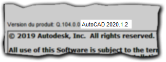

Steven Posté(e) le 4 janvier 2020 Posté(e) le 4 janvier 2020 Est-ce que ton AutoCAD 2020 est à jour ?Qu'il y a-t-il lorsque tu tapes apropos, dans la ligne de commande ? Citer Steven________________________________________ Pour le taf; Windows (et ses emmerdes) sinon pas d'AutoCAD. Pour le perso Linux Mint et pas de problèmes. Mais pas d'AutoCAD. En rêve; AutoCAD sous Linux.
