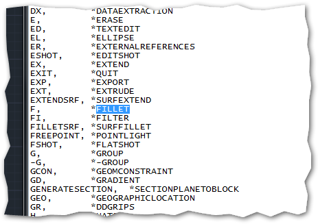

Hello,
Voici l'extrait de mon AutoCAD.pgp
F, *FILLET

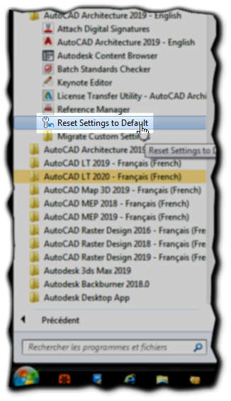

dfbiagio,
Peut-être devrais-tu essayé de réinitialiser les paramètres par défaut d'AutoCAD.
Menu Démarrer > Autodesk > AutoCAD 2XXX > Reset Settings to Default
Toutefois, sauvegarde tes paramètres si tu as personnalisé ton CUI
