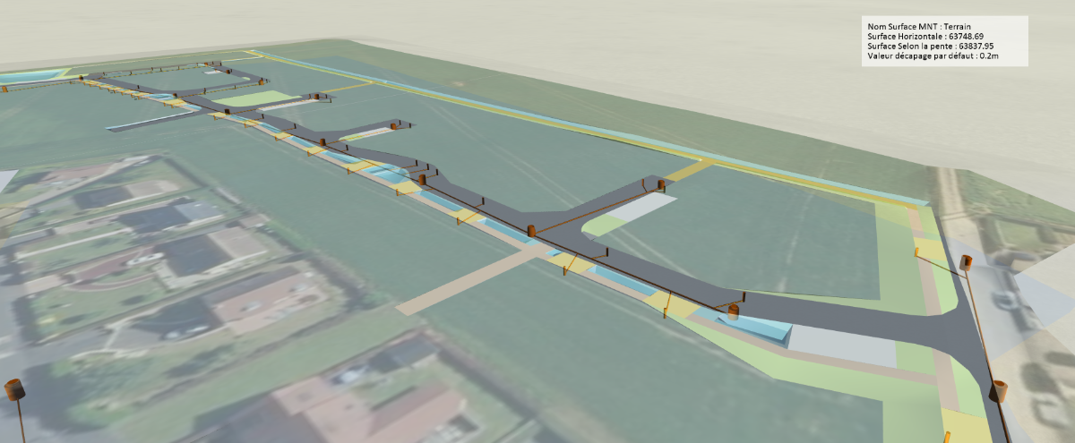

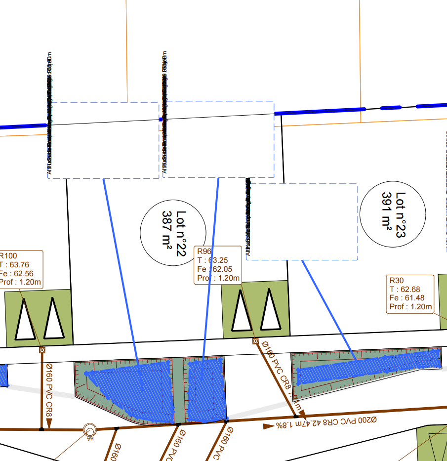

Tetedepioche Posté(e) il y a 9 heures Posté(e) il y a 9 heures Etant donné que je fais la veille sur le produit pour mes collègue j'ai convertis une affaire en cours sur la 26. C'est un dossier ayant utilisé les modules de terrain, surface projet, assainissement, topographie parcelles. Voici un visu 3d pour juger de sa complexité. Je vais peut être faire des remarques qui s'appliquent à la 12 comme je ne l'ai pas pratiqué. En général, la version est stable, je n'ai pas eu de plantage comme j'ai eu sur la 12, des freeze de temps en temps, mais rien qui fait sortir du logiciel. le multi-fenètrage : - ça fonctionne mais ça a tendance à faire ralentir le logiciel - Des boites de dialogue outil popent sur les fenètres secondaire, même si ça concerne le module sur l'écran principal, c'est très désagréable et ça fait perdre du temps, mais ce n'est pas toujours le cas et le n'arrive pas à isoler le problème. Publier en pdf : + les fichiers sont moins lourd et reviennent à une taille raisonnable - toujours de bugs, j'ai des texte d'annotation mal exporté en version vectorielle comme on vois sur la capture, il n'y a pas ce problème en version image mais la qualité de l'export est soit insuffisante soit le fichier est trop lourd. - Obligation de se connecter au module Sogelink extérieur, je n'en pense pas du bien, c'est la même chose pour l'export dwg. Module énergie et communication : Le module à l'air de bien marcher, il gère enfin les nappes de réseaux (peut être qu'à la 12 ça avait été actualisé) mais... - Comme d'habitude il faut compléter la base de donnée, il n'y a même pas de réseaux télécom (public), et pas de cana pvc allégée, un comble pour un module qui a "communication" dans son nom, d'ailleurs sur le bouton contextuel il y a toujours l'ancien nom du module, pas de coffret REMBT, coffrets de coupure ou 3d, chambre L2C. Je n'ai pas mis le nez dans la partie composant d'éclairage, cette partie plantait systématiquement sur la 12 quand on ajoutait ou modifiait des éléments. - à la création des tronçon principaux, il n'y a pas d'outil pour s'appuyer sur une polyligne existant ou faire la parallèle d'un réseau déjà réalisé - apparemment on peut réaliser un tronçon de fourreaux sans devoir assigner de câble, chose qui n'était pas possible sur la 12, en tout cas sur les version que j'ai testé. - les réseaux fluide (aep,gaz) se retrouvent orphelin dans un module caduc, pourquoi ne pas les avoir intégré alors que leur conception est beaucoup plus simple? Objets linéaires : - outre les fonction d'habillage sur la visio 3d, je ne vois pas d'utilité particulière à l'outil, je ne suis pas arrivé à en faire quoi que ce soit dans le module surface projet, ça aurait été bien de pouvoir associer un bord de plateforme à un objet linéaire de type bordure, mais ce n'est pas le cas. - Pas d'outil pour en faire des métrés, pas d'option d'habillage donc utilité sur la présentation en plan également très limitée. - Peut être que ça a son utilité dans le projet linéaire, mais je connais pas assez bien le module pour en parler. Je ne comprend pas comment on donne de la ressource pour intégrer ça au logiciel sans vraie finalité en en sachant qu'il y a tellement d'autre choses à faire sur les modules existants. Pour le reste je n'ai pas remarqué de modification marquante sur les modules existant. j'aimerais qu'ils fassent une vraie intégration des bassin enterrés dans le module assainissement ou que la base de donnée des modules réseau soit mutualisée avec leur représentation 3d (en totalité, nota je ne trouve plus la table d'association des blocs 2d/3d dans la visu 3d).
