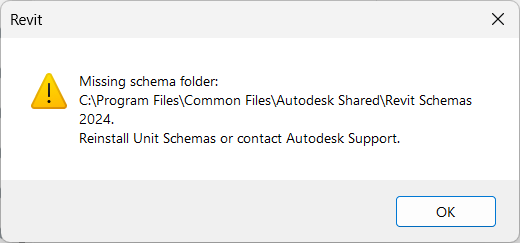

lili2006 Posté(e) le 22 septembre 2023 Posté(e) le 22 septembre 2023 Bonjour à toutes et tous, J'ai ce message d'erreur à l'ouverture depuis 2 jours sur mon revit qui ne veut bien sur plus s'ouvrir,.. Quelqu'un pourrait me faire passer ce fichier SVP ? D'avance, merci, Civil 3D 2025 - COVADIS_18.3d https://www.linkedin...3%ABt-95313341/

Eric Posté(e) le 24 septembre 2023 Posté(e) le 24 septembre 2023 Bonjour Lilian, Ce chemin pointe vers un dossier de plus de 30 000 fichiers. Tu peux le télécharger en cliquant sur le lien ci-dessous : https://we.tl/t-yuTZLJ8MVz Eric est formateur, revendeur sur AutoCAD LT, DraftSight, ZWCAD, SketchUp et PDF2CAD

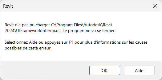

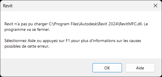

lili2006 Posté(e) le 24 septembre 2023 Auteur Posté(e) le 24 septembre 2023 On avance , on avance, mais j'ai maintenant ces messages d'erreur au lancement : (il manque les .dll "Revit MFC" & "UIFrameworklnterop") : Puis, Civil 3D 2025 - COVADIS_18.3d https://www.linkedin...3%ABt-95313341/
lili2006 Posté(e) le 24 septembre 2023 Auteur Posté(e) le 24 septembre 2023 Je ne sais pas comment Revit à pu prendre autant de pbs sachant que je suis le seul à utiliser cet ordi,..🤥 Civil 3D 2025 - COVADIS_18.3d https://www.linkedin...3%ABt-95313341/
Eric Posté(e) le 24 septembre 2023 Posté(e) le 24 septembre 2023 Je crois que tu ferais mieux de faire une désinstallation propre comme indiqué dans ce document. https://www.autodesk.fr/support/technical/article/caas/sfdcarticles/sfdcarticles/FRA/Missing-schema-folder-C-Program-Files-Common-Files-Autodesk-Shared-Revit-Schemas-2022-while-opening-Revit-2022.html Eric est formateur, revendeur sur AutoCAD LT, DraftSight, ZWCAD, SketchUp et PDF2CAD
lili2006 Posté(e) le 24 septembre 2023 Auteur Posté(e) le 24 septembre 2023 Re, Merci Eric, j'ai déjà tenté cette manip (ça fait une bonne semaine que je galère avant d'avoir posté,..), mais comme écrit plus haut, je n'ai pas accès à Revit dans les programmes à,désinstaller,.. Il y a 3 heures, lili2006 a dit : Et je ne peux pas désinstaller car le produit n'est plus "visible" dans Programme et Fonctionnalité,.. Et si j'essaie de réinstaller Revit 2024, l'utilitaire d'instal me dis qu'il y a déjà un Revit 2024 d'installé,.. .. Du coup, je suis bloqué dés la première étape,.. " Solution : Pour résoudre le problème, procédez comme suit : Supprimez Revit 202X de Programmes et fonctionnalités dans le Panneau de configuration." Civil 3D 2025 - COVADIS_18.3d https://www.linkedin...3%ABt-95313341/

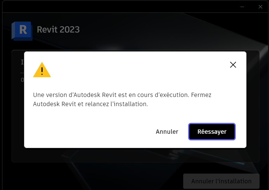

lili2006 Posté(e) le 24 septembre 2023 Auteur Posté(e) le 24 septembre 2023 Re, Je me suis dis en attendant, j'installe une V 2023, eh bé même pas !!😶 Civil 3D 2025 - COVADIS_18.3d https://www.linkedin...3%ABt-95313341/
lili2006 Posté(e) le 30 septembre 2023 Auteur Posté(e) le 30 septembre 2023 Bonjour à toutes et tous, Je viens de désinstaller les trois registres pointés par Eric , nettoyage en "profondeur" avec CCleaner, reboot et,..Toujours le même message (CF image du post précédent) quand j'essaie de réinstaller Revit 2024,.. Civil 3D 2025 - COVADIS_18.3d https://www.linkedin...3%ABt-95313341/
