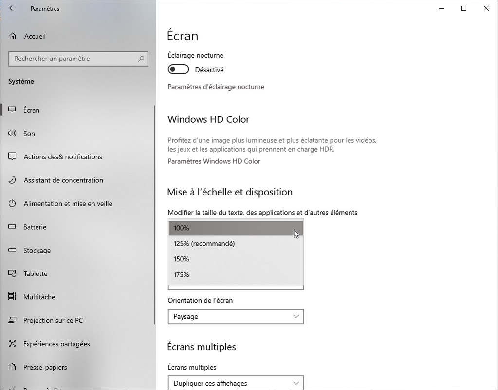

Steven Posté(e) le 13 janvier Partager Posté(e) le 13 janvier il y a 10 minutes, alainterieur12 a dit : Bonjour et merci pour votre retour. Pas d'écran 4K. Mais possible que le poste de l'utilisateur ait une taille de police augmentée. Comment puis-je lui remettre à 100% svp ? Bonjour @alainterieur12, Menu Démarrer de Windows > Paramètres >Système > Ecran > Mise à l'échelle et disposition Steven________________________________________Pour le taf; Windows (et ses emmerdes) sinon pas d'AutoCAD.Pour la maison; Linux Mint et pas de problèmes. Mais pas d'AutoCAD.En rêve; AutoCAD sous Linux. Lien vers le commentaire Partager sur d’autres sites More sharing options...

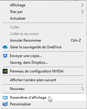

Steven Posté(e) le 13 janvier Partager Posté(e) le 13 janvier Ou clic droite sur le bureau de Windows > Paramètres d'affichage 1 Steven________________________________________Pour le taf; Windows (et ses emmerdes) sinon pas d'AutoCAD.Pour la maison; Linux Mint et pas de problèmes. Mais pas d'AutoCAD.En rêve; AutoCAD sous Linux. Lien vers le commentaire Partager sur d’autres sites More sharing options...
