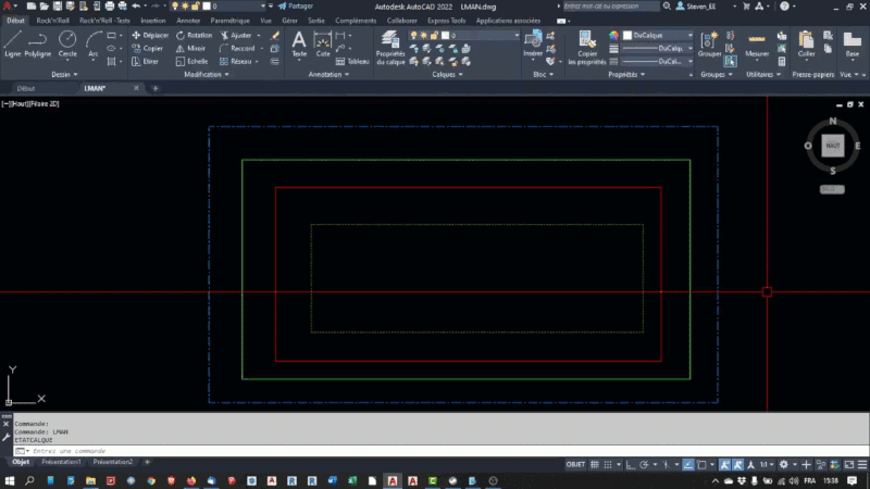

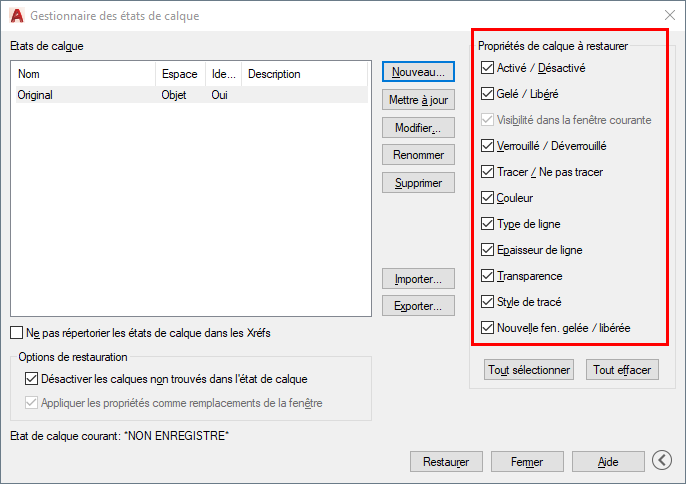

Steven Posté(e) le 28 juillet 2021 Posté(e) le 28 juillet 2021 Il y a 8 heures, philsogood a dit : Re, l'état de calques, depuis le temps que j'en entends parler faudrait qu'un jour je sache à quoi ça sert et comment l'utiliser l'état de calque est identique aux couleurs de calques depuis le gestionnaire classique Phil Salut Philsogood, L'état des calques est un enregistrement d'une configuration de l'état des calques dans le gestionnaire des calques (actif, inactif, gelé, libéré verrouiller, déverrouiller, couleur, type de ligne, épaisseur, etc.) Ça permet d'enregistrer des configurations de calque particulière pour pouvoir les restaurer très rapidement. On peut aussi affiner la restauration des calques plus finement. Commande française : ETATCALQUE Commande anglaise ( et plus courte) : LMAN (Layer MANager) Exemple : Citer Steven________________________________________ Pour le taf; Windows (et ses emmerdes) sinon pas d'AutoCAD. Pour le perso Linux Mint et pas de problèmes. Mais pas d'AutoCAD. En rêve; AutoCAD sous Linux.
