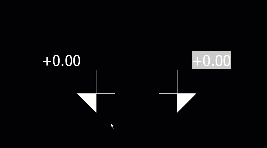

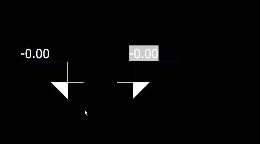

Salut,
C'est ce genre de chose, que tu souhaites faire ?
Si c'est bien çà, dans la valeur de l'attribut de la copie de bloc ou le mirroir, tu insères un champ > Catégorie de champ > Objet > Noms de champs > Objet > Tu sélectionnes l'attribut du premier bloc > puis dans les propriétés tu choisis l'étiquette d'attribut : NIVEAU > Valide.

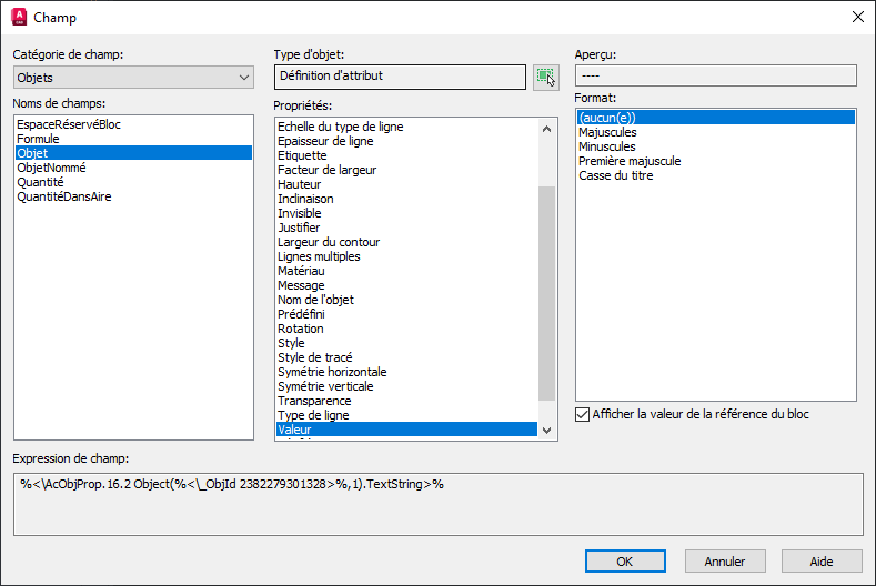

Salut et merci pour ta réponse.
J'ai fait une capture d'écran. Je cherche toujours où je peux selectionner mon second attribut dans le popup "champ"
tu insères un champ OK > Catégorie de champ > Objet OK > Noms de champs > Objet OK > Tu sélectionnes la première définition d'attribut "NIVEAU" (Là je ne vois pas où je peux selectionner mon premier attribut) puis dans Propriétés: > Tu choisis Valeur > Tu valides.
Même si je le selectionne via le bouton sous "Type d'objet:" après avoir fermé l'édition du bloc j'ai beau faire un RG, ATTSYNC ou BATTMAN, rien ne se passe.

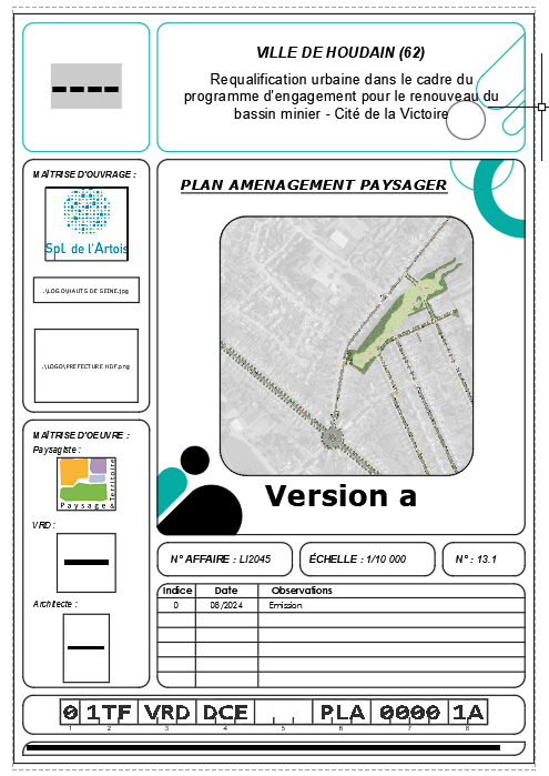

Salut,
Désolé pour cette remonté de topic qui date un peu mais j'ai cherché et je n'arrive pas a faire fonctionner ce principe de redondance d'attribut.
J'ai pourtant bien opéré à la méthode décrite. J'ai mon attribut PHASE que je ne veux avoir a taper qu'une seule fois avec une redondance.
J'ai créé l'attribut PHASE2 avec la manipulation de champ pour récupérer la valeur de l'attribut PHASE.
Le résultat n'affiche que "----" comme dans le screenshot joint.
Je n'ai pas de piste de solution.
