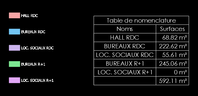

J'ai créé un très joli tableau de nomenclature, dont je peux trier les entrées de façon automatique, en fonction de la surface concernée, du nom, ou autre... Mais toutes les variables concernent des données automatiques.
J'ai plusieurs zones, renseignées dans un tableau. Comment créer une définition de donnée à un style de zone, que je puisse changer manuellement, pour qu'ensuite le tableau reprenne l'ordre manuel que je lui indique ?
Si je créé une définition de données manuelle dans mon style de zone, cette définition concerne alors toutes les zones, ce qui n'a donc aucun intérêt pour moi ; faut-il créer autant de styles de zones que besoin ?? Cela parait chaotique...

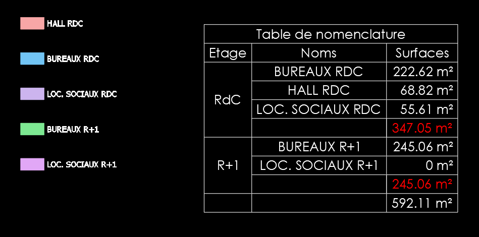

Oui ce tableau est le bon. Il est en l'occurence classé par surfaces des pièces. Mais si je veux mettre en premier le "hall", puis les "bureaux RDC", puis les "locaux sociaux R+1", quelle méthode adopter ? Ce n'est pas le nom des zones que je veux modifier, mais leur ordre d'apparition dans le tableau. Trier par rapport à l'ordre alphabétique, ou par rapport aux surfaces des locaux, je sais le faire, mais pour un tri arbitraire ou manuel, je sèche...
Je te remercie,
Salut,
Ce que tu souhaites faire n'est pas possible. Le classement se fait par ordre croissant ou décroissant, alphabétique ou alphabétique inversé. Ou alors, il faudrait mettre une valeur numérique devant chaque nom de tes zones.
En revanche, tu peux faire un tri et mettre le Rez de chaussée avant le R+1.
Je pense qu'on touche au but !! :)
Je m'explique : tu as dû renseigner quelquepart l'information "RDC" et "R+1" pour ces zones. Mais si au lieu de leur donner cette information d'étage, je leur donnais arbitrairement à chacune une valeur alphanumérique pour ensuite les classer suivant cette nouvelle donnée ?
Tout à fait, tu peux.
Pour mettre les étages, j'ai juste ajouter une définition de jeu de donnée de propriétés manuelle dans les jeu de données de propriétés des zones.
Tu peux faire la même chose en mettant à la place des étages, un numéro et ensuite, tu peux cacher la colonne dans le style de table de nomenclature.

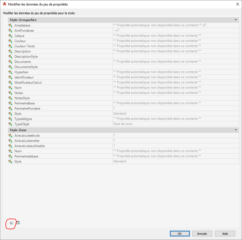

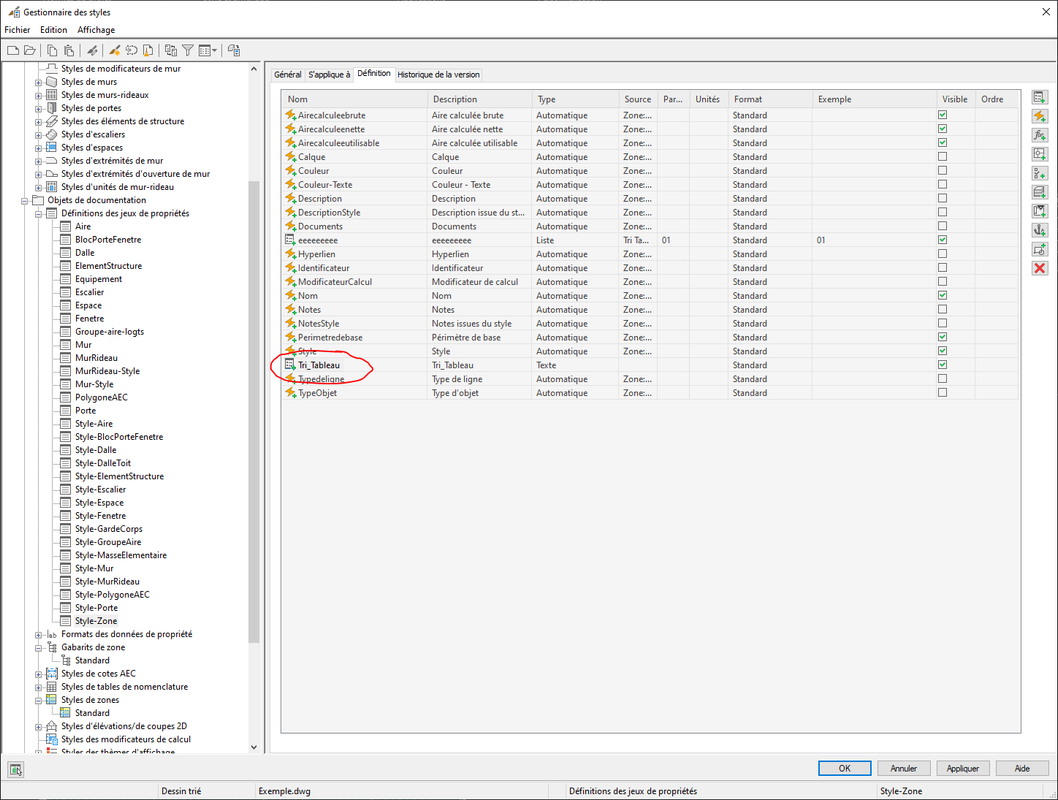

Merci Steven, c'est exactement ce que je cherche à faire !! Et que j'avais commencé à faire : mais je dois faire une erreur quelque part car la définition de jeu de propriété manuelle que j'ai créée (et que tu peux retrouver dans le fichier envoyé) correspond à une entrée manuelle pour toutes les zones... Donc quand je la modifie pour une zone, cela change pour toutes les zones de même style.
Créé-toi juste un nouveau jeu de propriétés en ne mettant que Tri_tableau mais dans l'onglet S'applique à, choisis Objets > Zone au lieu de Styles et définitions > Style de zone
Puis ajoute le jeu de propriété à tes zones.
  Le 29/04/2020 à 11:49, Steven a dit :

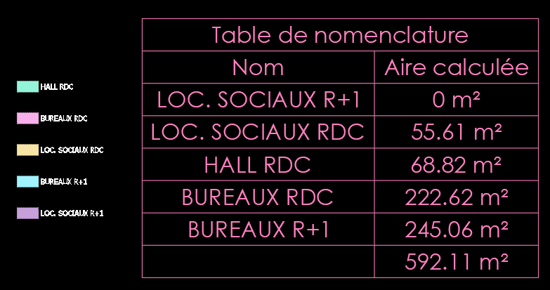

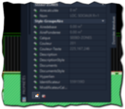

Merci Steven !! J'y suis presque, il me manque un dernier coup de pouce... J'ai ajouté une définition de jeu de propriété avec le seul paramètre "TriTableau", applicable aux zone au lieu de styles de zones. Mais impossible d'ajouter ce dernier jeu de propriété aux zones : cf ci dessous...
C'est parce que ce nouveau jeu de propriétés de données est pour l'objet Zone et non pour le style de zones.
Pour ajouter ce nouveau jeu de propriétés de données, il ne faut, dans ton espace objets, sélectionner une ou plusieurs zones puis dans l'onglet Données étendues de la fenêtre des propriétés, tu ajoutes ce nouveau jeu.
