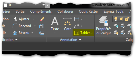

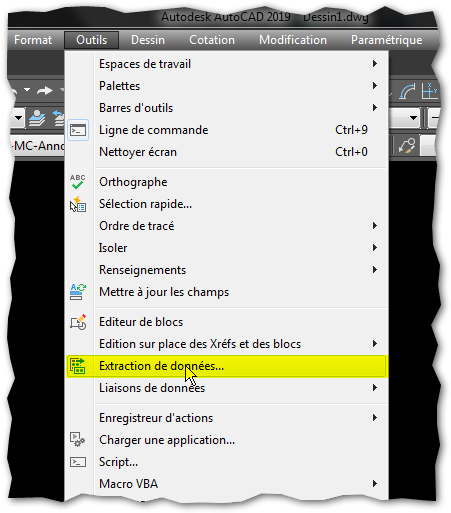

Steven Posté(e) le 27 juin 2019 Posté(e) le 27 juin 2019 Il y a l'onglet Outil 3D mais pas l'onglet Outil. C'est peut-être la même chose. Je travaille avec des onglets du ruban. Le chargement de la capture d'écran ne fonctionne pas.. (Le serveur a retourné une erreur durant l'envoi) Merci, Balde12 Ok, Voilà pourquoi le vocabulaire et les termes son très importants. Surtout en informatique et avec AutoCAD en l'occurrence. Outils -> Extractions de données... = Menu déroulant. Onglet Outils 3D = Ruban Travaillant avec le ruban, tu as la commande TABLEAU, que tu peux lancer au clavier (même en travaillant avec l'espace de travail d'AutoCAD classique) ou en allant dans l'onglet Début > Groupe de fonctions Annotation > Tableau. ou en allant dans l'onglet Annoter > Groupe de fonctions Tableaux. dans lequel tu trouves aussi la commande que t'a indiqué lecrabe; EXTRACTDONNEES (Extraire des données). L'avantage, avec la commande clavier, c'est que tu n'as pas besoin de naviguer dans les menus déroulants ou dans les onglets du ruban et la réponse est plus rapide lorsqu'on est sur les forums, par exemple. Citer Steven________________________________________ Pour le taf; Windows (et ses emmerdes) sinon pas d'AutoCAD. Pour le perso Linux Mint et pas de problèmes. Mais pas d'AutoCAD. En rêve; AutoCAD sous Linux.

Balde12 Posté(e) le 27 juin 2019 Auteur Posté(e) le 27 juin 2019 Ok, Voilà pourquoi le vocabulaire et les termes son très importants. Surtout en informatique et avec AutoCAD en l'occurrence. Outils -> Extractions de données... = Menu déroulant. Onglet Outils 3D = Ruban Travaillant avec le ruban, tu as la commande TABLEAU, que tu peux lancer au clavier (même en travaillant avec l'espace de travail d'AutoCAD classique) ou en allant dans l'onglet Début > Groupe de fonctions Annotation > Tableau. ou en allant dans l'onglet Annoter > Groupe de fonctions Tableaux. dans lequel tu trouves aussi la commande que t'a indiqué lecrabe; EXTRACTDONNEES (Extraire des données). L'avantage, avec la commande clavier, c'est que tu n'as pas besoin de naviguer dans les menus déroulants ou dans les onglets du ruban et la réponse est plus rapide lorsqu'on est sur les forums, par exemple. Ah d'acc, merci, par simple curiosité, comment peux-t-on obtenir l'affichage avec le menu déroulant ? Citer
LElemurien Posté(e) le 27 juin 2019 Posté(e) le 27 juin 2019 Bonjour, Si tu parles de la barre de menus voilà ce qui est indiqué dans l'aide : Pour afficher la barre de menus Effectuez l'une des opérations suivantes : En haut à gauche de la fenêtre de l'application, sur l'extrémité droite de la barre d'outils d'accès rapide, cliquez sur la liste déroulante Afficher la barre de menus.À l'invite de commande, entrez MENUBAR. Entrez 1 pour afficher la barre de menus. Citer
Balde12 Posté(e) le 27 juin 2019 Auteur Posté(e) le 27 juin 2019 Bonjour, Si tu parles de la barre de menus voilà ce qui est indiqué dans l'aide : Pour afficher la barre de menus Effectuez l'une des opérations suivantes : En haut à gauche de la fenêtre de l'application, sur l'extrémité droite de la barre d'outils d'accès rapide, cliquez sur la liste déroulante Afficher la barre de menus.À l'invite de commande, entrez MENUBAR. Entrez 1 pour afficher la barre de menus. Merci Lelemurien ! Citer
