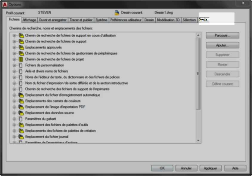

lecrabe Posté(e) le 14 décembre 2018 Posté(e) le 14 décembre 2018 Hello OOPS SORRY je croyais que tu désirais des conseils sur un Portable pour le promener un peu partout !? 1) Donc je suppose que tu as le MÊME AutoCAD / AutoCAD MAP sur les N Sites 2) Tu enregistres un Espace de travail (Workspace) spécifique nommé par exemple : myspace 3) Tu enregistres un Profil spécifique nommé par exemple : myprofileTu enregistres / exportes ton Profil ---> fichier .ARGVoir OPTIONS / Onglet Profil ... 4) Tu transféres du PC1 vers le PC2 ton CUIX spécifique correspondant à ton myspace A mettre dans TON dossier Support ... Voir OPTIONS / 1er onglet Fichiers / 1er chemin ... 5) Transfert IDEM pour ton fichier .ARGQue tu mettras dans le dossier du genre C:\ARG 6) Sur ton PC2, copier/coller du raccourci de lancementPuis MODIF du champ Cible du raccourciTu vas ajouter À LA FIN : /W myspaceTu lances ton AutoCAD ET tu importes le Profil .ARG ... Tu fais qq Modifs specifiques a ce PC2 et enregistres par securite un NOUVEAU Profil ... TOUT CELA de mémoire sans AutoCAD ...Donc j ai éventuellement oublie/raté des trucs !? Bye, lecrabe Citer Autodesk Expert Elite Team
Steven Posté(e) le 14 décembre 2018 Posté(e) le 14 décembre 2018 Salut muriellelapuce,Tu as aussi la possiblité de te connecter à ton compte utilisateur, si tu en as un avec lequelle tu peux synchroniser tes paramètres, Fichiers de personnalisation et autres, via A360 qui est lié à ta licence AutoCAD ou le compte client.Pour choisir les paramètres à synchroniser, va dans l'onglet En ligne des options d'AutoCAD 2016. Citer Steven________________________________________ Pour le taf; Windows (et ses emmerdes) sinon pas d'AutoCAD. Pour le perso Linux Mint et pas de problèmes. Mais pas d'AutoCAD. En rêve; AutoCAD sous Linux.
