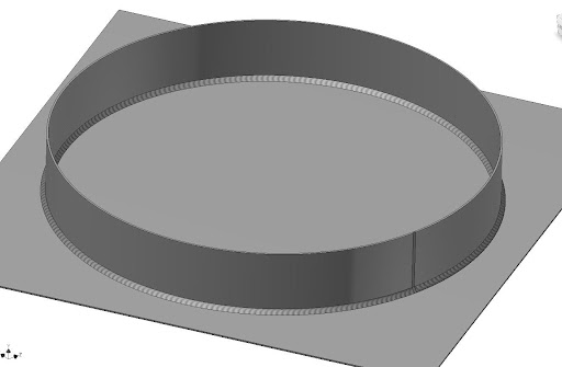

unikben Posté(e) le 30 septembre 2011 Auteur Posté(e) le 30 septembre 2011 une dernière petite question: est-il possible de réaliser une soudure continu sur une pièce circulaire, par exemple reprenons le morceau de virole modélisé plus haut, on le pose a plat sur une tôle puis on réalise une soudure continu extérieure et intérieure. une capture d'écran serait parfait ! ps: réunion aujourd'hui avec le boss, pour présenter les différents aspects et prix.
Kypso Posté(e) le 30 septembre 2011 Posté(e) le 30 septembre 2011 Une soudure comme ca ? http://lh5.googleusercontent.com/-P-Vdehs92IQ/ToVr6oDR9vI/AAAAAAAAAko/DIKc98agjm4/s400/toles-soudees.jpgcliquer pour agrandir
