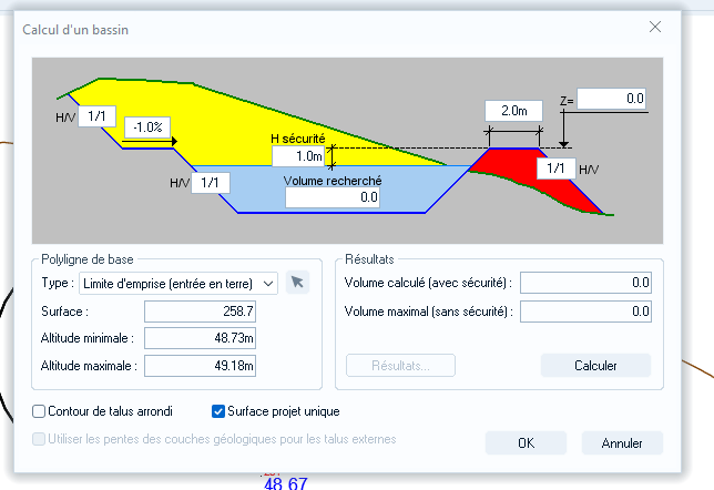

auparavant sur Covadis, pour faire simple, je construisais une poly 3D de mon axe projet, point de départ au TN, point d'arrivé au TN et interpolation des points intermédiaires suivant les différentes ruptures de pente voulue, ensuite décalage G et D avec distance et pente pour construire mon cheminement, puis recherche du TN avec pente et je savais ou était l'emprise de mes talutages... et Maj+bouton molette pour visualiser mon TN en 3D avec les poly appliquées dessus... en 10 min pour un projet simple c'était fait, 3 minutes pour un bassin.
ma question : existe t'il une solution plus simple sur mensura, que de créer une plateforme, à l'image de ce que je viens d'expliquer ?
je n'ai pas besoin de QT, juste les lignes d'entrée en terre !
