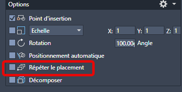

Est-ce que sur la palette d'insertion des blocs, la case à cocher Répéter le placement existe ou non sur votre version ?

L'option Répéter de la commande -INSERER existe bien sur AutoCAD LT 2025.
Est-ce que tu as bien installé les mises à jour de ton AutoCAD LT 2025 ?
