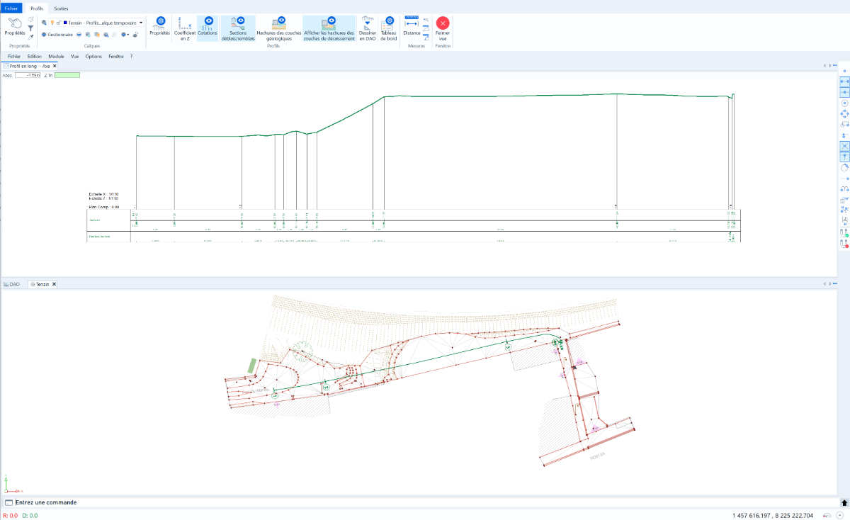

Flower0f Posté(e) hier à 06:26 Auteur Posté(e) hier à 06:26 je ne parvient plus à faire de projet linéaires... c'est une fonction que j'utilisa rarement compte tenu que je ne fait que de la réfection de voirie existantes... mais là, j'ai une création de cheminement cyclable à créer sur un terrain... compliqué ! j'ai fait mon axe, mis les Tab et créer le PL et... aucunes fonction pour construire mon projet dessus Utilisateur mécontent de mensura 😡
Erased Posté(e) hier à 07:25 Posté(e) hier à 07:25 Tu es dans le module Terrain, c'est normal que les commandes liées au module Projet linéaire ne soient pas présentes. Erased "Le risque de prendre une mauvaise décision n'est rien comparé à la terreur de l'indécision"Maimonide.
Flower0f Posté(e) il y a 8 heures Auteur Posté(e) il y a 8 heures ok, j'ai réussi à faire ce que je voulais... non sans mal ! Utilisateur mécontent de mensura 😡
