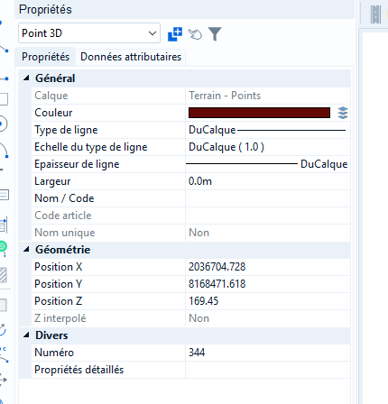

PATRICE69 Posté(e) il y a 13 heures Posté(e) il y a 13 heures Bonjour, à partir d'un fichier vierge. Dans le module "Nuage de points", j'ai importé un fichier DWG avec des points TOPOJIS, OK cela fonctionne. J'ai activé le module "MNT", j'ai basculé les points TOPOJIS vers MNT, OK Dans le MNT, j'ai fait afficher les courbes de niveaux : OK Je suis arrivé à afficher les altitudes des points, mais comment intéroger un point ? Connaitre son numéro et son altitude sans afficher à l'écran le texte des altitude et numéro ? J'ai trouvé avec 'Modéliser -> Modification -> Propriétés points' ou 'Modéliser -> Mesures -> Point' : cela s'affiche uniquement en survol du point Moi je voulais connaitre les attributs du points dans les propriétes (comme Autocad) Merci Patrice
Starlyon Posté(e) il y a 5 heures Posté(e) il y a 5 heures Bonjour, Tu peux passer par l'onglet propriété sur le côté de l'écran que tu peux masquer ou non :
