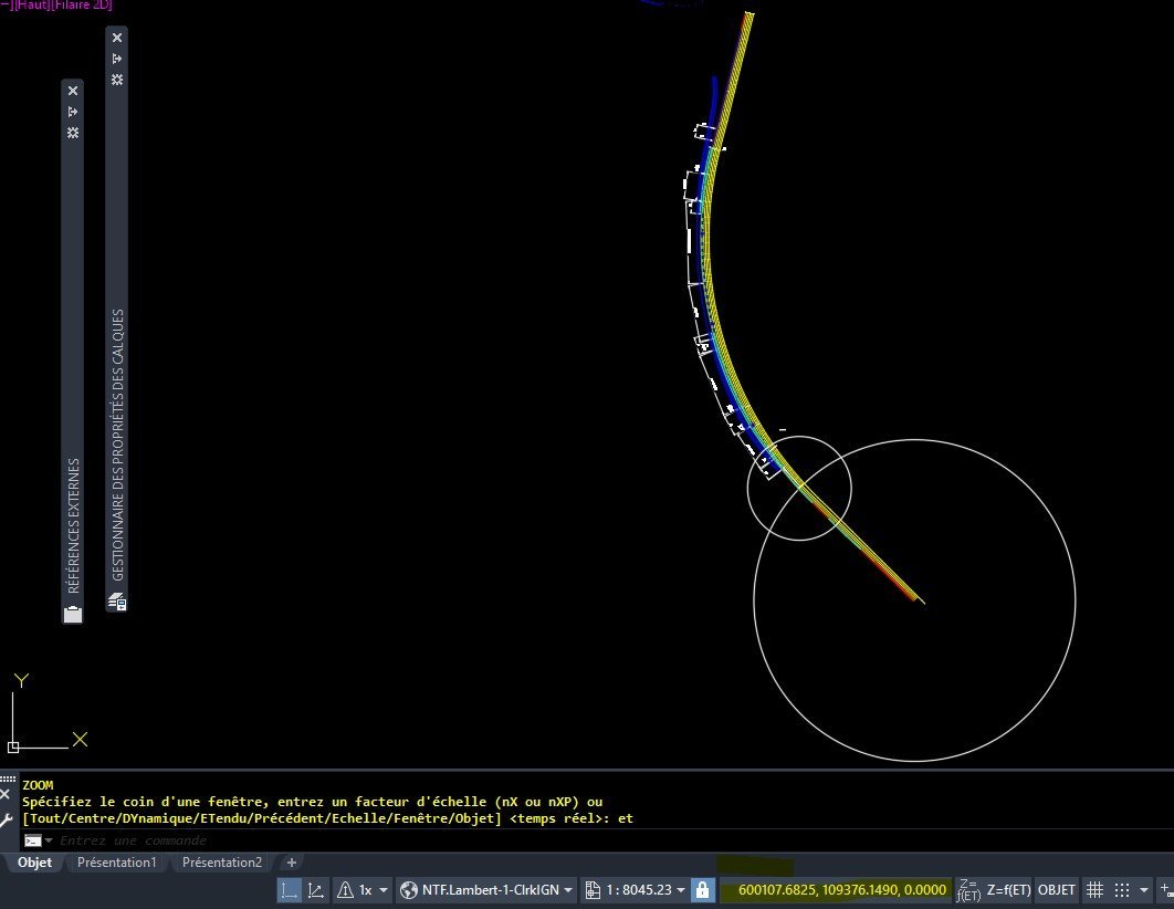

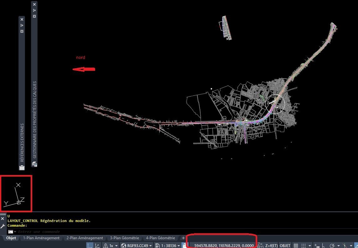

Je souhaite faire une rotation de mon plan sans pour cela changer la position de mes coordonnées x,y  mais uniquement le SCU.
Comme la capture d'écran jointe.
Par avance merci.

Salut
Merci,je me suis mal exprimé. C'est l'inverse que je veux faire. Positionner le plan 2  à modifier et l'orienter dans le sens du 1 et conserver malgré le changement du SCU
mes coordonnées du SCU général comme sur le 1.
Merci.

Bonjour @danlac
Sauf à ne pas avoir compris la question, je me permets de dire que la proposition de @Erased est hors-sujet.
C'est surtout que cette commande va complètement modifier le dessin et plus aucune coordonnée ne sera exacte.
Je pense que la solution est de créer un SCU dont la direction croissante des X sera parallèle à l'écran.
Ensuite lancer REPERE et choisir courant pour justement mettre les X parallèle à l'écran.
Et finalement taper SCU et répondre Général.
Attention si la variable UCSFOLLOW est à une autre valeur que 0 ça ne fonctionnera pas
Attention à bien choisir une entité en 2D pour définir l'axe des X sinon un rotation autour de Z va s'opérer et les gros ennuis vont commencer.
