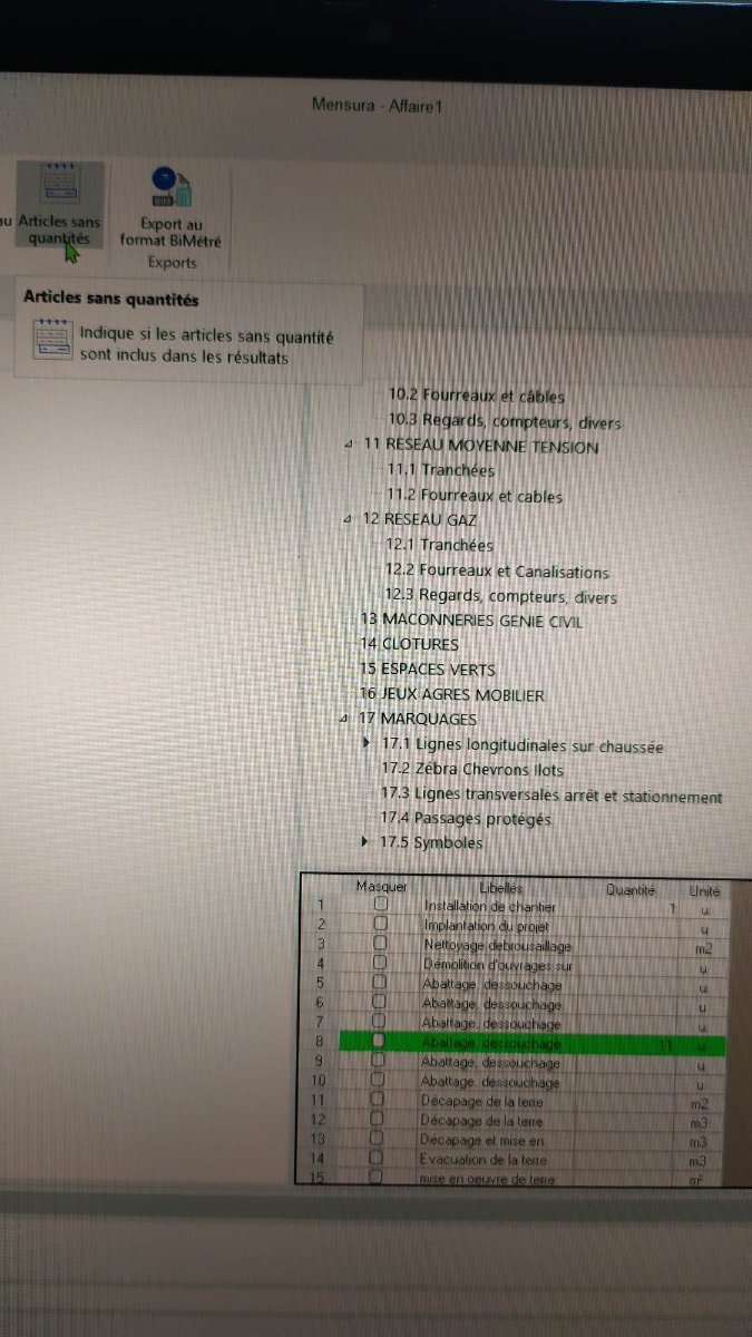

Erased Posté(e) le 6 mai Posté(e) le 6 mai Erased "Le risque de prendre une mauvaise décision n'est rien comparé à la terreur de l'indécision"Maimonide.

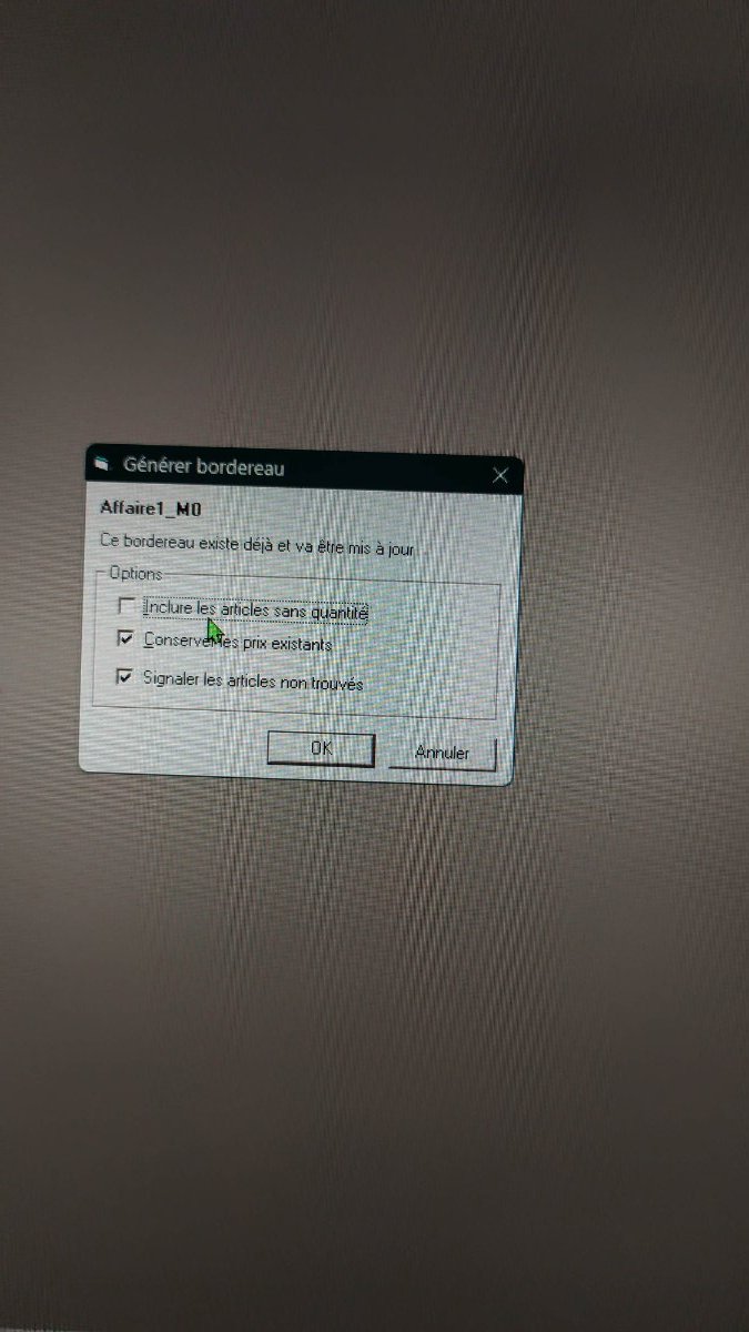

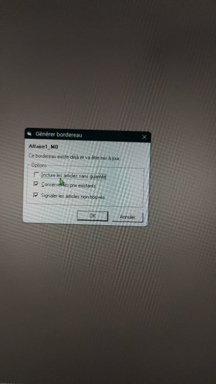

Flower0f Posté(e) le 16 mai Auteur Posté(e) le 16 mai merci @Erased, j'utilise toujours Bordereau simplifié, j'ai donc pour une fois utilisé Bordereau, pour tester sur une petite affaire. ettttttt . . . . . . . ça bug. rien ne sort.... Utilisateur mécontent de mensura 😡
Erased Posté(e) le 16 mai Posté(e) le 16 mai Je viens de tester sur une petite affaire ettttttt . . . Pas de bug. Cela fonctionne j'ai les quantités et elles sont mises à jour si je modifie le plan. Erased "Le risque de prendre une mauvaise décision n'est rien comparé à la terreur de l'indécision"Maimonide.
Erased Posté(e) le 16 mai Posté(e) le 16 mai Pense au bouton F1 pour accéder à l'aide, plutôt bien faite sur Mensura, surtout si tu appuies lorsque ton curseur pointe sur l'icone de la commande concernée par la demande . Erased "Le risque de prendre une mauvaise décision n'est rien comparé à la terreur de l'indécision"Maimonide.
