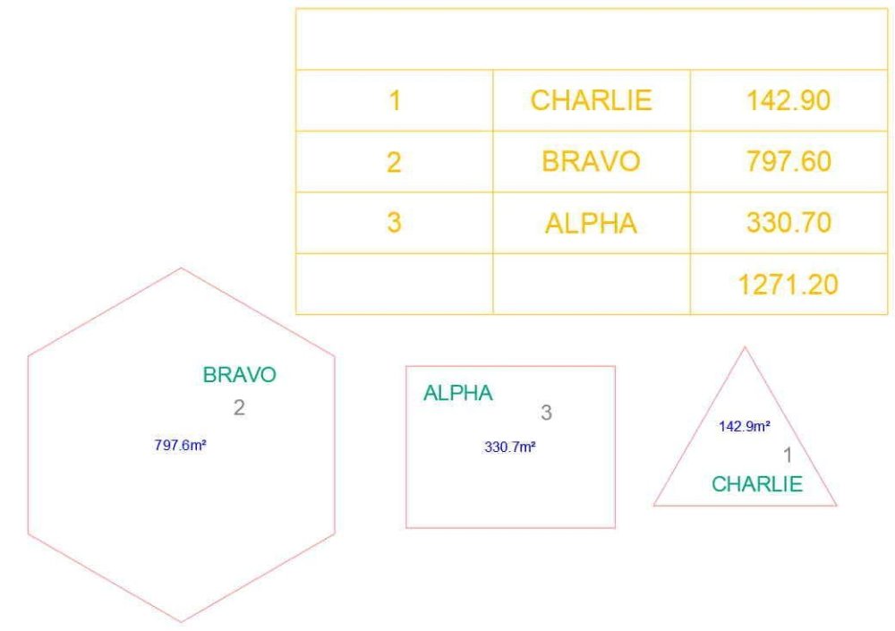

lecrabe Posté(e) le 17 avril Posté(e) le 17 avril Hello J essaye de resumer : -- Tu as un DWG en METRE -- Tu as des Polylignes 2D (sur un Calque specifique) avec un Texte SIMPLE "Identifiant" (sur un Calque specifique) a l interieur PARTOUT -- TU veux la Surface en M2 (au fait 1 ou 2 decimales ?) -- TU veux un tableau avec le Listing des pieces (Identifiants + Surfaces + Le total general) Ai je bien compris ? Bye, lecrabe Autodesk Expert Elite Team
AlexisF Posté(e) le 17 avril Auteur Posté(e) le 17 avril il y a 11 minutes, lecrabe a dit : Hello J essaye de resumer : -- Tu as un DWG en METRE -- Tu as des Polylignes 2D (sur un Calque specifique) avec un Texte SIMPLE "Identifiant" (sur un Calque specifique) a l interieur PARTOUT -- TU veux la Surface en M2 (au fait 1 ou 2 decimales ?) -- TU veux un tableau avec le Listing des pieces (Identifiants + Surfaces + Le total general) Ai je bien compris ? Bye, lecrabe C'est bien ça sans avoir à retranscrire chaque nom de pièce qui serait déjà existant Merci d'avance
lecrabe Posté(e) le 17 avril Posté(e) le 17 avril Hello DONC DEJA SVP tu testes cette belle routine de Gilles : POLYAREA Qui traite les objets (ayant une surface possible) et genere un champ dynamique de la Surface ... Au fait tu "regles" TEXTSIZE a une bonne hauteur avant le lancement de POLYAREA ! SVP est ce OK pour toi ? Bye, lecrabe ;; ;; PolyArea par GC - 03/03/2018 ;; ;; Micro-Modif par Patrice B. ;; ;; ------------------------------------------------------------------------------------- ;; SVP changer la Variable System TEXTSIZE AVANT d'executer la Routine ! ;; Car la routine utilise la valeur de TEXTSIZE comme Hauteur de MTEXT par defaut ... ;; ------------------------------------------------------------------------------------- ;; ;; J'ai revu les codes, le probleme venait de la methode utilisee pour placer le texte/champ sur le barycentre de la polyligne. ;; Cette methode ne fonctionnait qu'avec des polylignes. ;; ;; J'ai change cela. Le texte est desormais place au centre de la boundingbox de l'entite. ;; J'ai aussi revu les filtres de selection qui ne devraient pas etre tout à fait les memes pour l'aire et la longueur. ;; ;; Pour l'aire, je te laisse choisir entre uniquement les objets fermes, ou pas. ;; ;; Pour les longueurs, les champs sont differents pour les cercles (Circumference), les regions et mpolygons (Perimeter) ;; et n'existent pas pour les ELLIPSEs et SPLINEs, j'ai donc remplace le champ par un MTEXT simple qui affiche la longueur. ;; ;; %<\AcObjProp Object(%<\_ObjId 1181647088>%).Area \f "%lu2">% ;; %<\AcObjProp Object(%<\_ObjId 1181647088>%).Length \f "%lu2">% ;; %<\AcObjProp Object(%<\_ObjId 1181647088>%).Perimeter \f "%lu2">% ;; %<\AcObjProp Object(%<\_ObjId 1181647088>%).Circumference \f "%lu2">% ;; ;; Liste sur ELLIPSE --> Aire & Circonference ?? ;; Liste sur SPLINE --> Aire & Circonference ?? ;; ;; --- Interrogation Entite/Objet en Lisp --- ;; (entget (car (entsel)) '("*")) ;; (defun c:PolyArea (/ *error* filter ss acSpace minPt maxPt pt id str txt) (vl-load-com) (or *acdoc* (setq *acdoc* (vla-get-ActiveDocument (vlax-get-acad-object)))) (or *util* (setq *util* (vla-get-Utility *acdoc*))) (defun *error* (msg) (and msg (/= msg "Fonction annulée") (/= msg "Function cancelled") (princ (strcat "Erreur: " msg)) ) (vla-EndUndomark *acdoc*) (princ) ) ;; entités fermées ;| (setq filter (list '(-4 . "<OR") '(0 . "CIRCLE,MPOLYGON,REGION") '(-4 . "<AND") '(0 . "ELLIPSE") '(41 . 0.0) (cons 42 (* 2 pi)) '(-4 . "AND>") '(-4 . "<AND") '(0 . "LWPOLYLINE") '(-4 . "&") '(70 . 1) '(-4 . "AND>") '(-4 . "<AND") '(0 . "POLYLINE") '(-4 . "&") '(70 . 1) '(-4 . "<NOT") '(-4 . "&") '(70 . 120) '(-4 . "NOT>") '(-4 . "AND>") '(-4 . "<AND") '(0 . "SPLINE") '(-4 . "&") '(70 . 9) '(-4 . "AND>") '(-4 . "OR>") ) ) |; ;; entités fermées ou ouvertes (setq filter (list '(-4 . "<OR") '(0 . "ARC,CIRCLE,LWPOLYLINE,MPOLYGON,REGION,ELLIPSE") '(-4 . "<AND") '(0 . "POLYLINE") '(-4 . "<NOT") '(-4 . "&") '(70 . 120) '(-4 . "NOT>") '(-4 . "AND>") '(-4 . "<AND") '(0 . "SPLINE") '(-4 . "&") '(70 . 8) '(-4 . "AND>") '(-4 . "OR>")) ) (prompt "Hauteur courante de MTEXT - Voir la Variable System TEXTSIZE ... \n" ) (prompt "\nPOLYAREA traite: ARC,CIRCLE,ELLIPSE,POLYLINE 2D,ELLIPSE,SPLINE,MPOLYGON,REGION \nSelectionnez les objets ou Entree pour tous ") (if (or (ssget filter) (ssget "_X" (cons (cons 410 (getvar 'ctab)) filter)) ) (progn (vla-StartUndomark *acdoc*) (setq acSpace (vla-get-Block (vla-get-ActiveLayout *acdoc*))) (vlax-for obj (setq ss (vla-get-ActiveSelectionSet *acdoc*)) (vla-GetBoundingBox obj 'minPt 'maxPt) (setq pt (mapcar '(lambda (x1 x2) (/ (+ x1 x2) 2.)) (vlax-safearray->list minPt) (vlax-safearray->list maxPt) ) id (vla-GetObjectIdString *util* obj :vlax-false) str (strcat "%<\\AcObjProp Object(%<\\_ObjId " id ">%).Area \\f \"%lu2%pr1%ps[,m²]%\">%" ) txt (vla-addMText acSpace (vlax-3d-point pt) 0. str) ) (vla-put-AttachmentPoint txt acAttachmentPointMiddleCenter) (vla-put-insertionPoint txt (vlax-3d-point pt)) ) (vla-Delete ss) ) ) (*error* nil) ) Autodesk Expert Elite Team
AlexisF Posté(e) le 17 avril Auteur Posté(e) le 17 avril il y a 16 minutes, lecrabe a dit : Hello DONC DEJA SVP tu testes cette belle routine de Gilles : POLYAREA Qui traite les objets (ayant une surface possible) et genere un champ dynamique de la Surface ... SVP est ce OK pour toi ? Bye, lecrabe ;; ;; PolyArea par GC - 03/03/2018 ;; ;; Micro-Modif par Patrice B. ;; ;; ------------------------------------------------------------------------------------- ;; SVP changer la Variable System TEXTSIZE AVANT d'executer la Routine ! ;; Car la routine utilise la valeur de TEXTSIZE comme Hauteur de MTEXT par defaut ... ;; ------------------------------------------------------------------------------------- ;; ;; J'ai revu les codes, le probleme venait de la methode utilisee pour placer le texte/champ sur le barycentre de la polyligne. ;; Cette methode ne fonctionnait qu'avec des polylignes. ;; ;; J'ai change cela. Le texte est desormais place au centre de la boundingbox de l'entite. ;; J'ai aussi revu les filtres de selection qui ne devraient pas etre tout à fait les memes pour l'aire et la longueur. ;; ;; Pour l'aire, je te laisse choisir entre uniquement les objets fermes, ou pas. ;; ;; Pour les longueurs, les champs sont differents pour les cercles (Circumference), les regions et mpolygons (Perimeter) ;; et n'existent pas pour les ELLIPSEs et SPLINEs, j'ai donc remplace le champ par un MTEXT simple qui affiche la longueur. ;; ;; %<\AcObjProp Object(%<\_ObjId 1181647088>%).Area \f "%lu2">% ;; %<\AcObjProp Object(%<\_ObjId 1181647088>%).Length \f "%lu2">% ;; %<\AcObjProp Object(%<\_ObjId 1181647088>%).Perimeter \f "%lu2">% ;; %<\AcObjProp Object(%<\_ObjId 1181647088>%).Circumference \f "%lu2">% ;; ;; Liste sur ELLIPSE --> Aire & Circonference ?? ;; Liste sur SPLINE --> Aire & Circonference ?? ;; ;; --- Interrogation Entite/Objet en Lisp --- ;; (entget (car (entsel)) '("*")) ;; (defun c:PolyArea (/ *error* filter ss acSpace minPt maxPt pt id str txt) (vl-load-com) (or *acdoc* (setq *acdoc* (vla-get-ActiveDocument (vlax-get-acad-object)))) (or *util* (setq *util* (vla-get-Utility *acdoc*))) (defun *error* (msg) (and msg (/= msg "Fonction annulée") (/= msg "Function cancelled") (princ (strcat "Erreur: " msg)) ) (vla-EndUndomark *acdoc*) (princ) ) ;; entités fermées ;| (setq filter (list '(-4 . "<OR") '(0 . "CIRCLE,MPOLYGON,REGION") '(-4 . "<AND") '(0 . "ELLIPSE") '(41 . 0.0) (cons 42 (* 2 pi)) '(-4 . "AND>") '(-4 . "<AND") '(0 . "LWPOLYLINE") '(-4 . "&") '(70 . 1) '(-4 . "AND>") '(-4 . "<AND") '(0 . "POLYLINE") '(-4 . "&") '(70 . 1) '(-4 . "<NOT") '(-4 . "&") '(70 . 120) '(-4 . "NOT>") '(-4 . "AND>") '(-4 . "<AND") '(0 . "SPLINE") '(-4 . "&") '(70 . 9) '(-4 . "AND>") '(-4 . "OR>") ) ) |; ;; entités fermées ou ouvertes (setq filter (list '(-4 . "<OR") '(0 . "ARC,CIRCLE,LWPOLYLINE,MPOLYGON,REGION,ELLIPSE") '(-4 . "<AND") '(0 . "POLYLINE") '(-4 . "<NOT") '(-4 . "&") '(70 . 120) '(-4 . "NOT>") '(-4 . "AND>") '(-4 . "<AND") '(0 . "SPLINE") '(-4 . "&") '(70 . 8) '(-4 . "AND>") '(-4 . "OR>")) ) (prompt "Hauteur courante de MTEXT - Voir la Variable System TEXTSIZE ... \n" ) (prompt "\nPOLYAREA traite: ARC,CIRCLE,ELLIPSE,POLYLINE 2D,ELLIPSE,SPLINE,MPOLYGON,REGION \nSelectionnez les objets ou Entree pour tous ") (if (or (ssget filter) (ssget "_X" (cons (cons 410 (getvar 'ctab)) filter)) ) (progn (vla-StartUndomark *acdoc*) (setq acSpace (vla-get-Block (vla-get-ActiveLayout *acdoc*))) (vlax-for obj (setq ss (vla-get-ActiveSelectionSet *acdoc*)) (vla-GetBoundingBox obj 'minPt 'maxPt) (setq pt (mapcar '(lambda (x1 x2) (/ (+ x1 x2) 2.)) (vlax-safearray->list minPt) (vlax-safearray->list maxPt) ) id (vla-GetObjectIdString *util* obj :vlax-false) str (strcat "%<\\AcObjProp Object(%<\\_ObjId " id ">%).Area \\f \"%lu2%pr1%ps[,m²]%\">%" ) txt (vla-addMText acSpace (vlax-3d-point pt) 0. str) ) (vla-put-AttachmentPoint txt acAttachmentPointMiddleCenter) (vla-put-insertionPoint txt (vlax-3d-point pt)) ) (vla-Delete ss) ) ) (*error* nil) ) ok et ensuite comment lier la désignation de pièce a cette surface ?

lecrabe Posté(e) le 17 avril Posté(e) le 17 avril Hello @AlexisF SVP tu regardes bien l image jointe ... Tu vois les Surfaces generees par la routine Lisp POLYAREA de Gilles (qui ont ete decomposees / explosees pour la routine Lisp suivante) Tu vois un CHIFFRE facultatif qui est utilise pour trier dans le tableau Tu vois un Texte (Nom de Piece) ou autre Identifiant ou Texte quelconque ET tu vois le tableau (Style Copropriete) genere par la routine Lisp "NUMBER_TYPE_AREA_Table" ... Est ce que cela te convient ?? Si c OK pour toi, SVP tu me le dis ! La routine "NUMBER_TYPE_AREA_Table" devrait etre amelioree "un poil" pour INTERPRETER le MTEXT Dynamique de la Surface (genere par POLYAREA) ainsi il ne serait plus necessaire de decomposer / exploser les Surfaces ... Facile pour un developpeur Lisp comme Didier ou Gilles ou autre ... Bye, lecrabe Autodesk Expert Elite Team
AlexisF Posté(e) le 17 avril Auteur Posté(e) le 17 avril il y a 14 minutes, lecrabe a dit : Hello @AlexisF SVP tu regardes bien l image jointe ... Tu vois les Surfaces generees par la routine Lisp POLYAREA de Gilles (qui ont ete decomposees / explosees pour la routine Lisp suivante) Tu vois un CHIFFRE facultatif qui est utilise pour trier dans le tableau Tu vois un Texte (Nom de Piece) ou autre Identifiant ou Texte quelconque ET tu vois le tableau (Style Copropriete) genere par la routine Lisp "NUMBER_TYPE_AREA_2_Table" ... Est ce que cela te convient ?? Bye, lecrabe Comment créer un chiffre rapidement des une 100aines de contours différents ?
lecrabe Posté(e) le 17 avril Posté(e) le 17 avril Hello TON DWG demande du travail pour etre exploite ! 1) MTEXTs a exploser / decomposer pour avoir des textes simples 2) Le chiffre 1/2/3/4/etc (No de Lot Appart) doit etre separe du texte APPARTEMENT / CAVE / TERRASSE / BALCON 3) Les TEXTs simples APPARTEMENT / CAVE / TERRASSE / BALCON / etc sur UN Calque specifique 4) Les TEXTs simples 1/2/3/4/etc (No de Lot Appart) sur UN AUTRE Calque specifique 5) Les TEXTs simples COMMUN sur un AUTRE Calque ou ALORS avec une Polyligne autour pour les traiter !? etc Bye, lecrabe PS: je te donne "quand meme" la routine "NUMBER_TYPE_AREA_Table" ... Ainsi un développeur Lisp pourra l améliorer !? ;; ;; Routine par doaiena pour Patrice B. ;; ;; Routine: NUMBER_TYPE_AREA_Table by doaiena ;; ;; ---- Re: Lisp to Get Table with Room : Number + Type + Area ---- ;; ;; Here is a quick draft. I didn't have time to test it a lot, ;; so try it and tell me if it's working as expected. ;; ;;;;;;;;;;;;;;;;;;;;;;;;;;;;;;;;;;;;;;;;;;;;;;;;;;;;;;;;;;;;;;;;;;;;;;; ;; ATTENTION : DIMZIN = 0 sinon on ne controle pas les Decimales !! ;;;;;;;;;;;;;;;;;;;;;;;;;;;;;;;;;;;;;;;;;;;;;;;;;;;;;;;;;;;;;;;;;;;;;;; ;; ;; ATTENTION : Le Style de Tableau STANDARD doit etre correct et adapte ;; (vl-load-com) (defun c:NUMBER_TYPE_AREA_Table ( / _dec dec _numLay numLay _typeLay typeLay _areaLay areaLay _polyLay polyLay ss ctr obj coords pts ss2 lay num typ area data tablePt table row col dimzinsauve oldecho ) (setq oldecho (getvar "cmdecho")) (setvar "cmdecho" 0) ;;;;;;;; Sauvegarde de DIMZIN ;;;;;;;; (setq dimzinsauve (getvar "dimzin") ) (setvar "dimzin" 0) (setq _dec "2") (setq _numLay "NUMERO") ;; Numero FACULTATIF pour le TRI / REGROUPEMENT dans le tableau (setq _typeLay "PIECE") ;; Nom / Identifiant de la PIECE (setq _areaLay "SURFACE") ;; Surface (setq _polyLay "POLYGONE") ;; Polygones (initget "0 1 2 3") (setq dec (cond ((getkword (strcat "How many decimals for the AREA [0/1/2/3] <" _dec ">: "))) (_dec))) (setq numLay (getstring (strcat "Enter layer for text number <" _numLay ">: "))) (if (= numLay "") (setq numLay _numLay)) (setq typeLay (getstring (strcat "Enter layer for text number <" _typeLay ">: "))) (if (= typeLay "") (setq typeLay _typeLay)) (setq areaLay (getstring (strcat "Enter layer for text number <" _areaLay ">: "))) (if (= areaLay "") (setq areaLay _areaLay)) (setq polyLay (getstring (strcat "Enter layer for 2D polygons <" _polyLay ">: "))) (if (= polyLay "") (setq polyLay _polyLay)) (princ "\n \nSVP verifiez AVANT que les Polylignes 2D sont parfaites : \nPas de doublon/triplon , Closes , CONTINUOUS , PLINEGEN=0 , etc ! \n \n") (if (setq ss (ssget (list (cons 0 "LWPOLYLINE") (cons 8 polyLay) (cons 70 1)))) (progn (while (not tablePt) (setq tablePt (getpoint "\nPick top left corner for the table: "))) (command "_view" "_sa" "tmp") (setq ctr 0) (repeat (sslength ss) (setq obj (vlax-ename->vla-object (ssname ss ctr))) (setq coords (vlax-safearray->list (vlax-variant-value (vla-get-coordinates obj)))) (setq pts nil) (while (> (length coords) 0) (setq pts (cons (list (car coords) (cadr coords)) pts)) (setq coords (cdr (cdr coords))) ) (command "_zoom" "_o" (ssname ss ctr) "") (if (setq ss2 (ssget "_WP" pts (list (cons 0 "Text") (cons 8 (strcat numLay "," typeLay "," areaLay))))) (progn (setq ctr2 0 num "0" typ "0" area (rtos 0 2 (atoi dec))) (repeat (sslength ss2) (setq lay (cdr (assoc 8 (entget (ssname ss2 ctr2))))) (cond ((= lay numLay) (setq num (cdr (assoc 1 (entget (ssname ss2 ctr2)))))) ((= lay typeLay) (setq typ (cdr (assoc 1 (entget (ssname ss2 ctr2)))))) ((= lay areaLay) (setq area (rtos (atof (cdr (assoc 1 (entget (ssname ss2 ctr2))))) 2 (atoi dec)))) ) (setq ctr2 (1+ ctr2)) );repeat (setq data (cons (list num typ area) data)) ));if ss2 (setq ctr (1+ ctr)) );repeat (command "_view" "_r" "tmp") (command "_view" "_de" "tmp") (if (> (length data) 0) (progn (setq data (vl-sort data '(lambda (x y) (< (atoi (car x)) (atoi (car y)))))) (setq table (vla-Addtable (vla-get-modelspace (vla-get-activedocument (vlax-get-acad-object))) (vlax-3d-point tablePt) (+ (length data) 2) 3 10 30)) (setq row 0) (repeat (length data) (setq col 0) (repeat 3 (vla-settext table (+ row 1) col (nth col (nth row data))) (setq col (1+ col)) ) (setq row (1+ row)) );rows (vla-settext table (+ row 1) 2 (rtos (apply '+ (mapcar 'atof (mapcar 'caddr data))) 2 (atoi dec))) )) ));if ss ;;;;;;;; Restauration de DIMZIN ;;;;;;;; (setvar "dimzin" dimzinsauve) (setvar "cmdecho" oldecho) (princ) );defun Autodesk Expert Elite Team
