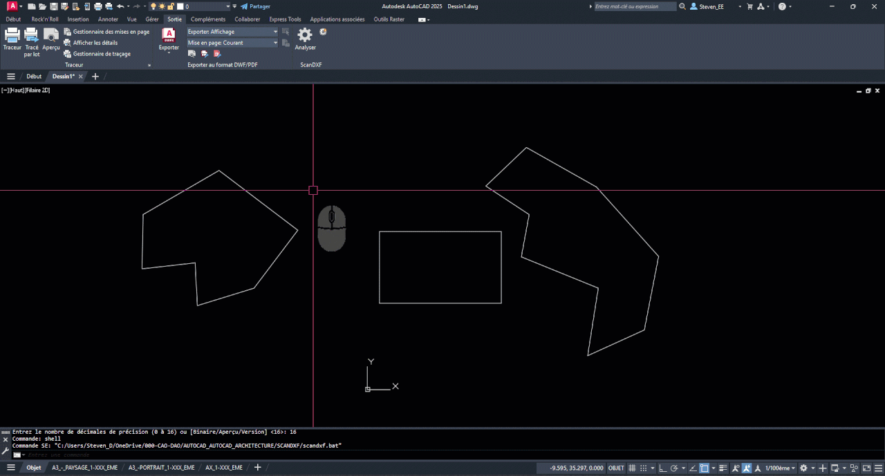

Steven Posté(e) le 21 mars Posté(e) le 21 mars Il y a 7 heures, FredGL a dit : Lors de mes recherches j'ai trouvé la solution du scandxf mais elle ne me satisfait pas totalement car demande l'installation d'un fichier externe à mon entreprise sur chaque PC, ce qui demande de passer par le support informatique sur plusieurs PC, pas super pratique 🤔 Et en plus c'est limite trop complexe par rapport à l'info "simple" qu'il nous faut. ScanDXF ne demande aucune installation sur le PC. Il n'y a donc pas besoin d'avoir de droits administrateur ou de demander à la DSI de l'installer. Il suffit juste de décompresser ScanDXF dans un dossier, en local, puis dans la ligne de commande d'AutoCAD ou AutoCAD LT, coller la commande d'installations correspondante, selon si c'est, AutoCAD ou AutoCAD LT. Brice explique clairement ce qu'il faut faire. Il y a 7 heures, FredGL a dit : Et en plus c'est limite trop complexe par rapport à l'info "simple" qu'il nous faut. Je pense que c'est plus facile que de vouloir faire un bouton avec une macro... Citer Steven________________________________________ Pour le taf; Windows (et ses emmerdes) sinon pas d'AutoCAD. Pour le perso Linux Mint et pas de problèmes. Mais pas d'AutoCAD. En rêve; AutoCAD sous Linux.

Steven Posté(e) le 25 mars Posté(e) le 25 mars Il y a 17 heures, FredGL a dit : @Steven Bonjour, j'avais regardé la procédure pour installer scandxf et c'est demandé de lancer scandxf.exe pour accéder aux options avant de pouvoir l'utiliser avec AutoCAD, et c'est ça qui n'est pas possible dans notre cas sans intervention de notre support info 😅 Tu veux dire que dès que tu fais un double-clic sur Scandxf.exe, tu as un message pour interdire l'exécution du fichier ? Citer Steven________________________________________ Pour le taf; Windows (et ses emmerdes) sinon pas d'AutoCAD. Pour le perso Linux Mint et pas de problèmes. Mais pas d'AutoCAD. En rêve; AutoCAD sous Linux.
FredGL Posté(e) le 25 mars Auteur Posté(e) le 25 mars @Steven C'est ça et vu que c'est pour une dizaine de personnes, on devrait tous contacter le support info pour l'installer donc un peu trop chiant 😅 Citer
Steven Posté(e) le 25 mars Posté(e) le 25 mars Il y a 3 heures, FredGL a dit : @Steven C'est ça et vu que c'est pour une dizaine de personnes, on devrait tous contacter le support info pour l'installer donc un peu trop chiant 😅 Mais normalement, quand on double-clic sur Scandxf.exe, rien ne s'installe. Ça ouvre juste la fenêtre de Scandxf et on peut aller dans l'onglet des options pour copier la ligne de commande. Citer Steven________________________________________ Pour le taf; Windows (et ses emmerdes) sinon pas d'AutoCAD. Pour le perso Linux Mint et pas de problèmes. Mais pas d'AutoCAD. En rêve; AutoCAD sous Linux.
FredGL Posté(e) le 26 mars Auteur Posté(e) le 26 mars Il y a 22 heures, Steven a dit : Mais normalement, quand on double-clic sur Scandxf.exe, rien ne s'installe. Ça ouvre juste la fenêtre de Scandxf et on peut aller dans l'onglet des options pour copier la ligne de commande. Ça exécute un programme inconnu et donc non autorisé Citer
rebcao Posté(e) le 27 mars Posté(e) le 27 mars Bonjour, Il faut peut-être déclarer le fichier .EXE à ton ANTI VIRUS ?! Je connais très bien Brice et son .EXE est 100% fiable et malgré celà de temps en temps l'ANTI VIRUS disjoncte !!! Christian Citer Formateur, Consultant Expert AutoCAD, REVIT MEP, INVENTOR, télécharger , des Outils AutoCAD...cad123 @ wanadoo.fr (enlever les espaces de part et d'autre de @)
Steven Posté(e) le 27 mars Posté(e) le 27 mars Le 26/03/2025 à 11:58, FredGL a dit : Ça exécute un programme inconnu et donc non autorisé C'est bien dommage parce que c'est exactement l'outil qu'il vous faut, à toi et tes collègues et super simple d'utilisation. Difficile de faire plus simple. Ça vaudrait peut-être le coup de demander à la DSI de vous autoriser à utiliser Scandxf. Citer Steven________________________________________ Pour le taf; Windows (et ses emmerdes) sinon pas d'AutoCAD. Pour le perso Linux Mint et pas de problèmes. Mais pas d'AutoCAD. En rêve; AutoCAD sous Linux.
