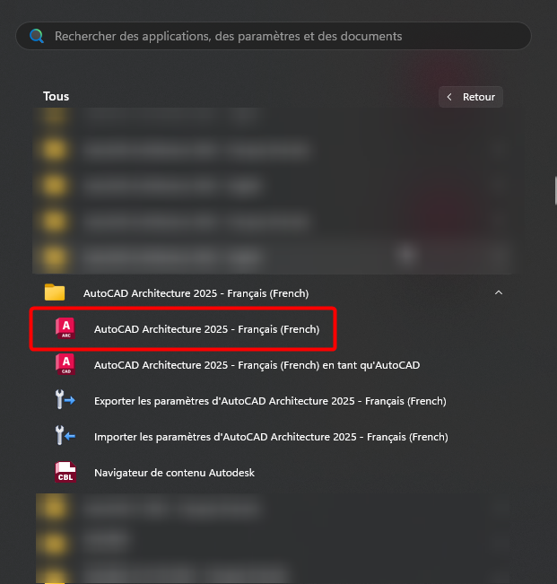

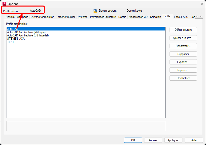

Steven Posté(e) le 20 octobre Partager Posté(e) le 20 octobre Le 18/10/2024 à 10:10, seebd a dit : Bonjour, Je découvre Autocad Architecture 2025, que j'utilise uniquement en 2D mais avec les outils d'espaces, de zones, les tableaux de nomenclature. J'utilisais la v.2021 auparavant, et les propriétés (ctrl 1) me permettaient de modifier facilement les espaces ; leur nom, leur type etc. Or depuis le passage à 2025, je n'accède plus à ces propriétés : en sélectionnant un espace je n'ai plus que la mention "AEC_SPACE" en haut de la fenêtre des propriétés, et aucun moyen simple de modifier le nom de cet espace. De même, je m'aperçois qu'en sélectionnant un tableau il était facile en v.2021 d'ajouter ou supprimer des espaces ; je faisais un clic droit sur le tableau et "ajouter un espace" ou "resélectionner tous les espaces" (de mémoire, car je n'ai plus la v.2021 sous la main), et là sous 2025 je n'ai pas cette possibilité dans le menu contextuel. J'ai essayé en utilisant le profil "Autocad Architecture" dans les options mais même résultat. Si quelqu'un a une idée.... Merci ! Bonjour @seebd, Il semblerait que tu aies lancé AutoCAD Architecture en tant qu'AutoCAD. De ce fait, AA s'est lancé en ne chargeant que les fonctionnalités d'AutoCAD. D'où le fait qu'il ne reconnaisse pas les espaces en tant que tel. Vérifie dans les options de AA ---> Onglet Profils, si le profil utilisateur courant ne soit pas AutoCAD Si tel est le cas, il faut que le profil utilisateur courant soit celui d'AutoCAD Architecture (Métrique). Vérifie aussi, sur le bureau de Windows, que le raccourci à partir duquel tu lances AA est bien celui qui lance AA en tant que tel, Et pas celui qui lance AA en tant qu'AutoCAD. Si tu lances AA à partir du menu Démarrer de Windows, vérifie que tu cliques bien, sur la bonne icône. Si tu n'as pas de raccourcis sur le bureau de Windows, pour lancer AutoCAD Architecture, je t'invite à regarder cette vidéo qui t'expliquera comment de créer un raccourci rapidement pour lancer AutoCAD Architecture. A toi de choisir le bon raccourci pour lancer AutoCAD Architecture en tant que tel. 1 Steven________________________________________ Pour le taf; Windows (et ses emmerdes) sinon pas d'AutoCAD. Pour le perso Linux Mint et pas de problèmes. Mais pas d'AutoCAD. En rêve; AutoCAD sous Linux. Lien vers le commentaire Partager sur d’autres sites More sharing options...
seebd Posté(e) le 21 octobre Auteur Partager Posté(e) le 21 octobre Eh bien.... Merci. Bravo, merci. Tu m'otes une belle épine du pied !!! Merci encore une fois pour tout ! Lien vers le commentaire Partager sur d’autres sites More sharing options...
