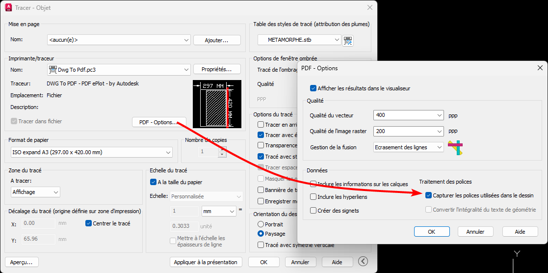

Il y a 8 heures, Invité Phil31 a dit :
...Et en utilisant le dwg to pdf ne me donne pas une impression PDF satisfaisante car beaucoup de texte ou autres me font des points a la place.
Bonjour Phil31,
Lorsque tu utilises Dwg To Pdf, tu dois aller dans PDF - Options puis cocher, Capturer les polices utilisées dans le dessin.
  • Like 1
