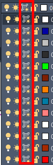

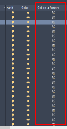

Steven Posté(e) le 27 septembre 2024 Posté(e) le 27 septembre 2024 il y a 50 minutes, ben_f20 a dit : Bonjour, Après quelques jours à essayer d'écrire un script .lsp pour gérer mes calques sans succès, je me tourne vers vous pour obtenir une solution, car je n'y arrive tout simplement pas. (À noter que je débute complètement dans l'écriture de LISP et j'utilise ChatGPT, qui, j'ai l'impression, est aussi perdu que moi, mais bref.) Avant de vous expliquer ce que ma routine doit faire, je vais poser un peu le décor. Je suis chargé d'études électriques et passe beaucoup de temps a trier mes calques. Concernant le but de mon script LISP, j'aimerais qu'il me permette d'afficher uniquement les calques de "type éclairage", "type CFO" ou "type CFA". Pour ce faire, j'ai renommé tous mes calques avec lesquels je souhaite interagir de cette manière : "ID-ECL[le nom de mon bloc]" pour l'éclairage, "ID-CFO[le nom de mon bloc]" pour le CFO, etc... (A noter également que tout les calque qui n'ont pas cette structure de départ ne doit pas être modifier) Je pense que vous comprenez le principe. Cependant, je n'arrive pas à désactiver les calques uniquement dans ma présentation. À chaque fois que j'exécute le LISP, il désactive les calques dans l'espace objet. À terme, j'aimerais pouvoir simplement créer une présentation qui se base sur une présentation existante dans mon plan et entrer le nom de ma nouvelle présentation ainsi que le type de calques à afficher. Mais j'en suis encore très loin ! Je vous joins mon code, repris et commenté par ChatGPT. (defun c:GCALK (/ calque nomCalque) ;; Fonction pour vérifier si un calque commence par une chaîne spécifique (defun CommencePar (chaine debut) (eq (strcase (substr chaine 1 (strlen debut))) (strcase debut)) ) ;; Parcours de tous les calques dans le dessin (setq ListeCalques (vla-get-Layers (vla-get-ActiveDocument (vlax-get-acad-object)))) ;; Boucle pour parcourir tous les calques (vlax-for calque ListeCalques (setq nomCalque (vla-get-Name calque)) ;; Si le calque commence par "_ID-ECL_", on le laisse actif ;; Sinon, si il commence par "_ID-", mais n'est pas de type ECL, on le désactive (if (CommencePar nomCalque "_ID-ECL_") (vla-put-Freeze calque :vlax-false) ;; Garde les calques ECL actifs (if (and (CommencePar nomCalque "_ID-") (not (CommencePar nomCalque "_ID-ECL_"))) (vla-put-Freeze calque :vlax-true) ;; Désactive les autres types de calques ) ) ) (princ "\nTous les calques non ECL ont été désactivés.\n") (princ) ) Bonjour @ben_f20, Bienvenue sur Cadxp, car il semblerait que ce soit ton premier message, en tant que membre inscrit. Dans un premier, je ne suis pas sûr que pour débuter en LISP, soit judicieux de passer par Chat GPT. Les maîtres lispeurs pourront te le dire. Pour débuter et comprendre le langage LISP, je pense qu'il faille mieux passer par de la formation classique en commençant par exemple à consulter le site de @didier, DA-CODE, ou voir Introduction à AutoLISP de @(gile), par exemple, ou suivre une formation avec un formateur qui a les compétences en ce qui concerne le développement LISP et la programmation. En ce qui concerne ton besoin de ne pas afficher certains calques dans certaines fenêtres de présentation et que ceux-ci soient toujours visibles dans l'espace objet, il n'y a pas besoin de passer par le LISP. Cette fonction est native à AutoCAD. Tu ne dois pas désactiver les calques que tu ne souhaites pas voir dans certaines fenêtres de présentation mais tu dois les geler dans les fenêtres dans lesquelles tu ne souhaites pas les voir. Lorsque tu es dans une fenêtre de présentation, dans la liste des calques, il faut geler les calques que tu ne souhaites pas voir en cliquant sur l'icône, Geler ou libérer dans la fenêtre active. Tu peux aussi ouvrir le gestionnaire des propriétés des calques et aller sur la colonne, Gel de la fenêtre. Tu peux aussi, sans passer par la liste des calques ou le gestionnaire des propriétés des calques, lancer la commande DELCALQUE OU _LAYFRZ, puis sélectionner les objets sur les calques que tu souhaites geler dans la fenêtre où tu souhaites geler les calques. Citer Steven________________________________________ Pour le taf; Windows (et ses emmerdes) sinon pas d'AutoCAD. Pour le perso Linux Mint et pas de problèmes. Mais pas d'AutoCAD. En rêve; AutoCAD sous Linux.

ben_f20 Posté(e) le 27 septembre 2024 Auteur Posté(e) le 27 septembre 2024 Geler les calques via le gestionnaire n'est pas le problème. Je voudrais simplement automatiser cela pour réaliser mes présentations beaucoup plus rapidement, car j'ai énormément de calques de type "ECL", "CFO", etc. (Je précise qu'ils sont nécessaires, donc je ne veux pas tout regrouper dans un seul calque.) L'idée est d'avoir une routine qui crée une présentation avec les calques triés, afin de m'éviter de le faire manuellement. Citer
