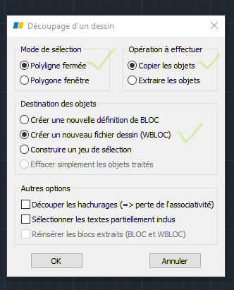

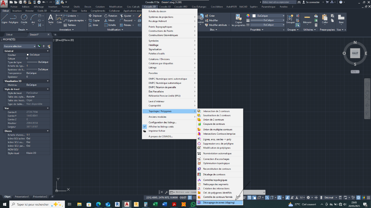

@philippe_B, vous pouvez aussi utiliser cette commande (image)
l'idée est de délimiter la zone considérée par une polyligne fermée. vous choisissez la polyligne puis vous appuyez sur la touche entrée de votre clavier.
Merci.
