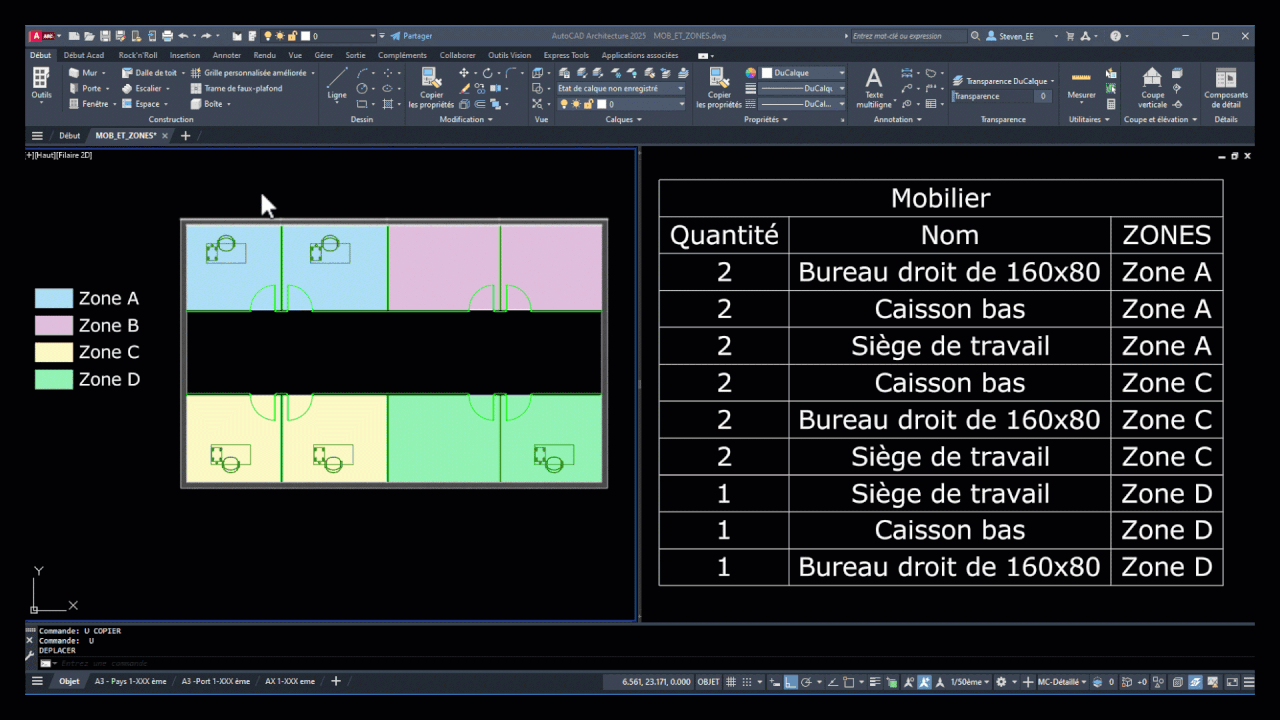

Steven Posté(e) le 31 mars Partager Posté(e) le 31 mars C=Bonjour @KevM, Est-ce que c'est ce genre de chose que tu souhaiterais pouvoir faire ? 1 1 Citer Steven________________________________________ Pour le taf; Windows (et ses emmerdes) sinon pas d'AutoCAD. Pour le perso Linux Mint et pas de problèmes. Mais pas d'AutoCAD. En rêve; AutoCAD sous Linux. Lien vers le commentaire Partager sur d’autres sites More sharing options...

KevM Posté(e) le 2 avril Auteur Partager Posté(e) le 2 avril Le 29/03/2024 à 19:07, Eric a dit : Si "secteur" signifie zone sur le dessin, il y a le bouton pour sélectionner la zone à compter. Ca permet de créer rapidement un tableau d'une partie du dessin. Bonjour Eric, oui je connais 🙂 Tranche équivalent à zone. De ce côté pas de soucis, mais je voulais que si j'ajoute un bloc qui n'est pas présent dans cette zone plus tard le tableau le compte, sans que j'ai besoin de le refaire. Quand j'utilise cette fonction il ne m'ajoute pas le nouveau bloc présent dans le tableau. Ce que montre Steven est du coup ce que j'aimerai faire effectivement, d'une certaine manière, c'est même plus que ce que j'espérai. Même si c'est complètement différent dans le procédé la finalité semble bonne. Citer Lien vers le commentaire Partager sur d’autres sites More sharing options...
KevM Posté(e) le 2 avril Auteur Partager Posté(e) le 2 avril Le 31/03/2024 à 19:12, Steven a dit : C=Bonjour @KevM, Est-ce que c'est ce genre de chose que tu souhaiterais pouvoir faire ? Bonjour Steven, vous venez d'apporter un élément de réponse des plus efficaces, c'est la finalité que je cherche effectivement et même plus, le tableau ajoute lui même des lignes tout seul, même si ça ne m'arrange peux être pas dans l'absolue. Je vais creuser ça, ne me reste plus qu'à installer autocad archi pour trouver cette fonction Merci Citer Lien vers le commentaire Partager sur d’autres sites More sharing options...
Steven Posté(e) le 2 avril Partager Posté(e) le 2 avril En fait, le tableau s'ajuste selon les blocs à vues multiples (ce ne sont pas des blocs dynamiques) qu'il y a dans les espaces. Toutefois, en restant sur AutoCAD, il y a peut-être une solution mais pas automatique comme sur AutoCAD Architecture. Dans vos blocs de mobilier, ajoute un attribut pour indiquer la zone. Lorsque tu mets ton bloc dans une zone, tu l'indiques dans l'attribut du bloc. Tu fais ensuite une extraction de données – DATAEXTRACTION – puis tu insères ton tableau sur ton dessin. Ensuite, lorsque tu déplaceras un mobilier dans une autre zone ou que tu ajoutes un mobilier, tu indiques la zone dans l'attribut. Puis tu sélectionnes le tableau, clic droite, Mettre à jour les liaisons de données de la table. Avec l'extraction de données d'AutoCAD, tu n'es pas obligé de passer sur AutoCAD Architecture. 1 Citer Steven________________________________________ Pour le taf; Windows (et ses emmerdes) sinon pas d'AutoCAD. Pour le perso Linux Mint et pas de problèmes. Mais pas d'AutoCAD. En rêve; AutoCAD sous Linux. Lien vers le commentaire Partager sur d’autres sites More sharing options...
