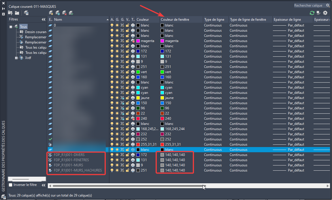

Si tu souhaites mettre des Xref en fond de plan ans une couleur unique, sans devoir modifier la couleur des calques du fichier qui est appelé en Xref, je te propose 3 solutions.
La première, est de modifier, dans la fenêtre de présentation du dessin qui appelle la Xref, les calques de ladite Xref, dans la fenêtre de présentation, sans forcer la couleur d'origine des calques.
COULEUR-DE-CALQUES-XREF-DANS-FENETRE-DE-
