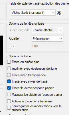

@lili2006 le passage de PSLTSCALE à 0 ne change rien dans son cas. (A moins que son fichier CTB exploite la substitution de type de ligne). J'avoue, j'ai eu un doute j'ai fait un test d'impression à partir du fichier DWG.
@didier, @rebcao, je rejoins votre contribution sur l'épaisseur des lignes en décochant la case "Imprimer avec épaisseur de ligne"
Point d'amélioration sur les épaisseurs de type de ligne à l'impression :
  • vous utilisez un fichier CTB (alufey-2.ctb) qui potentiellement force la taille, la couleur, l'épaisseur de chaque couleur.
  • beaucoup de calques ont l'épaisseur "Default" ce qui souvent jouent des tours. Avec le calque CHÂSSIS, le contour du bloc SC-322410, placé en calque 0 (dont son épaisseur de ligne est default, le remplissage contenu dans le calque vitrage avec toujours cette même épaisseur.
