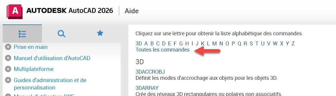

Patrick Emin Posté(e) samedi à 20:03 Posté(e) samedi à 20:03 Pour info: liste complète des commandes AutoCAD 2026 1 Citer mon site perso Dessein-Tech
Eric Posté(e) dimanche à 13:54 Posté(e) dimanche à 13:54 Salut Patrick, Et combien y a-t-il de commandes et de variables systèmes dans AutoCAD 2026 ? Citer Eric est formateur, revendeur sur AutoCAD LT, DraftSight, ZWCAD, SketchUp et PDF2CAD
Patrick Emin Posté(e) dimanche à 16:14 Posté(e) dimanche à 16:14 Selon la source que vous avez fournie, qui est une "Liste alphabétique complète des commandes AutoCAD 2026", il y a un total de 898 commandes listées. Citer mon site perso Dessein-Tech
Patrick Emin Posté(e) dimanche à 16:20 Posté(e) dimanche à 16:20 Bien que la source ne donne pas un total explicite au début ou à la fin, en comptant les entrées listées dans chaque section alphabétique telle que présentée dans les extraits fournis, on obtient un total de 1022 variables système. Citer mon site perso Dessein-Tech

didier Posté(e) dimanche à 16:59 Posté(e) dimanche à 16:59 Bonjour C'est bien d'écrire des trucs pour répondre aux gens, même si c'est un copier-coller issu d'une quelconque AI. C'est mieux de le citer, c'est plus respectueux. Je me suis permis de recalculer. L'addition des chiffres écrits donne 1006 alors que c'est 901 qui est affirmé. Constatant cette erreur, je suis allé extraire les variables et je trouve qu'il y en a 899. Il y a aussi des erreurs de ventilations dans le classement par lettres. Ma source est le gestionnaire de variables des express Tools. La confiance n'exclut pas le contrôle, et comme je n'apporte guère de crédit à cette pseudo intelligence, je contrôle. Malheureusement, il y a sûrement des gens qui ne vérifieront pas et qui vont répéter de bonne foi ce qui est écrit. Tout ça dans un gaspillage d'énergie que la planète supporte mal. Je ne suis pas hermétique à la critique et je vous invite à contrôler, on en reparle si je ne suis pas dans le juste. Amicalement Citer Éternel débutant… Mon site perso : Programmer dans AutoCAD
Patrick Emin Posté(e) dimanche à 17:24 Posté(e) dimanche à 17:24 Correction faite, merci Didier. Citer mon site perso Dessein-Tech
didier Posté(e) dimanche à 17:53 Posté(e) dimanche à 17:53 De rien Patrick. Je me méfie trop pour faire confiance à ces AI, je sais que tu es friand de cette technologie. C'est comme avec un collaborateur, ce n'est pas celui qui a fait l'erreur qu'il faut blâmer, c'est celui qui a permis la diffusion de l'erreur. Quand un de mes dessinateurs écrivait une bêtise sur un plan, c'est à moi que revenait la faute, et c'est bien ainsi que ça se passe. Quelles sources utilises-tu pour "sortir" ces valeurs ? Quel pourcentage de variables obsolètes ? Amicalement Citer Éternel débutant… Mon site perso : Programmer dans AutoCAD
Patrick Emin Posté(e) dimanche à 18:03 Posté(e) dimanche à 18:03 Bonjour Didier, Concernant la liste complète des commandes et des variables système d'AutoCAD 2026, ma source est l'aide hors ligne téléchargeable d'Autodesk. Celle-ci est, en principe, la plus fiable, puisqu’elle provient directement d’Autodesk. Le pourcentage de variables obsolètes devrait être proche de zéro, étant donné que cette liste est tirée directement du fichier d’aide d’AutoCAD 2026. Cependant, il convient de garder à l’esprit qu’il n’y a aucune garantie, malgré la fiabilité apparente de la source. Certaines variables pourraient en effet être obsolètes ou redondantes, comme nous avons pu le constater par le passé. Citer mon site perso Dessein-Tech
