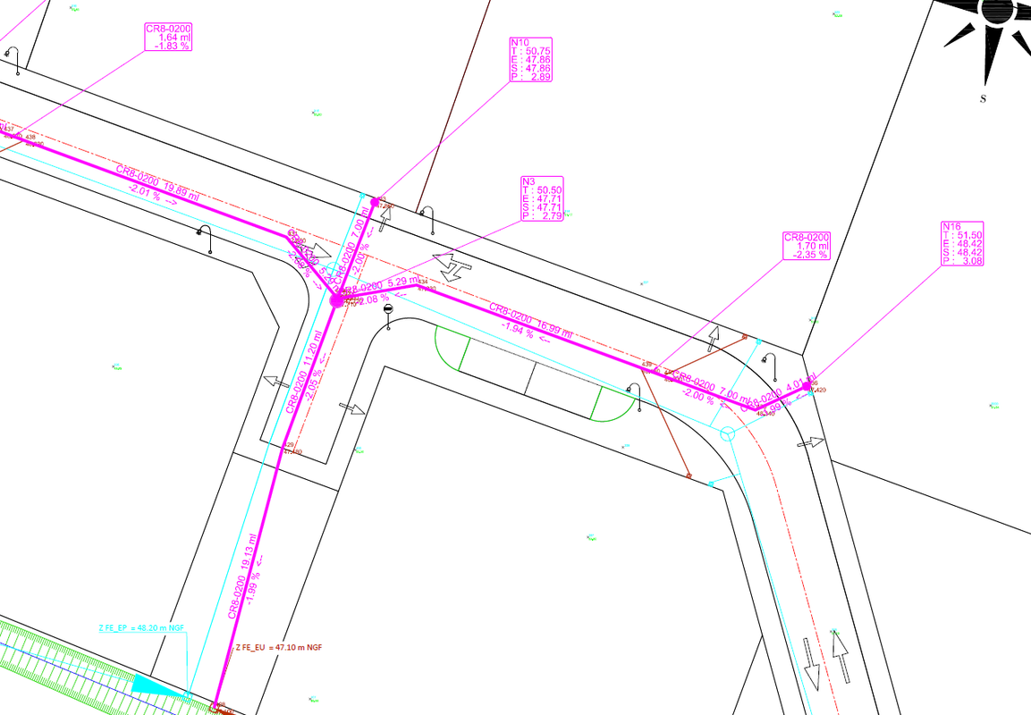

lili2006 Posté(e) le 19 décembre 2023 Posté(e) le 19 décembre 2023 Bonjour à toutes et tous, Sur un projet d'assainissement, un étudiant me propose de mettre deux coudes à 30° avant regard (Environ 5.30m), est-ce possible ? Je n'ai rien vu qui empêchait cette configuration mais cela me semble peu adapté au curage et bouchons éventuels,.. Votre avis ? D'avance, merci, Civil 3D 2025 - COVADIS_18.3d https://www.linkedin...3%ABt-95313341/
Vincent P. Posté(e) le 19 décembre 2023 Posté(e) le 19 décembre 2023 Bonjour, Fascicule 70, page 111, vérification de conformitée géométrique : Pas de coudes sur les cana. C'est à relativiser, j'ai de plus en plus de projets où les branchement sont réalisé à 90° du collecteur, et sur chantier ils le pose comme ça : validé par le F70 : Lispeur éternel débutant! Autocad Map3D 2023 Covadis-Autopist 18.2
