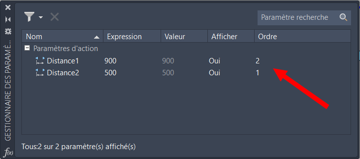

dfbiagio Posté(e) le 6 décembre 2023 Posté(e) le 6 décembre 2023 Bonjour, Est-il possible de modifier l'ordre des paramètres d'un bloc dynamique, si oui, comment fait-on ? Merci d'avance. Bonne journée à tous Citer
Eric Posté(e) le 6 décembre 2023 Posté(e) le 6 décembre 2023 Bonjour, Oui, dans le gestionnaire de paramètres, dans l'éditeur de bloc, on peut gérer l'ordre. PS : pourquoi je ne peux plus mettre d'images ? Quand j'essaie, j'ai un message avec un symbole attention (gris) et en dessous il y a un bouton bleu OK. Citer Eric est formateur, revendeur sur AutoCAD LT, DraftSight, ZWCAD, SketchUp et PDF2CAD
