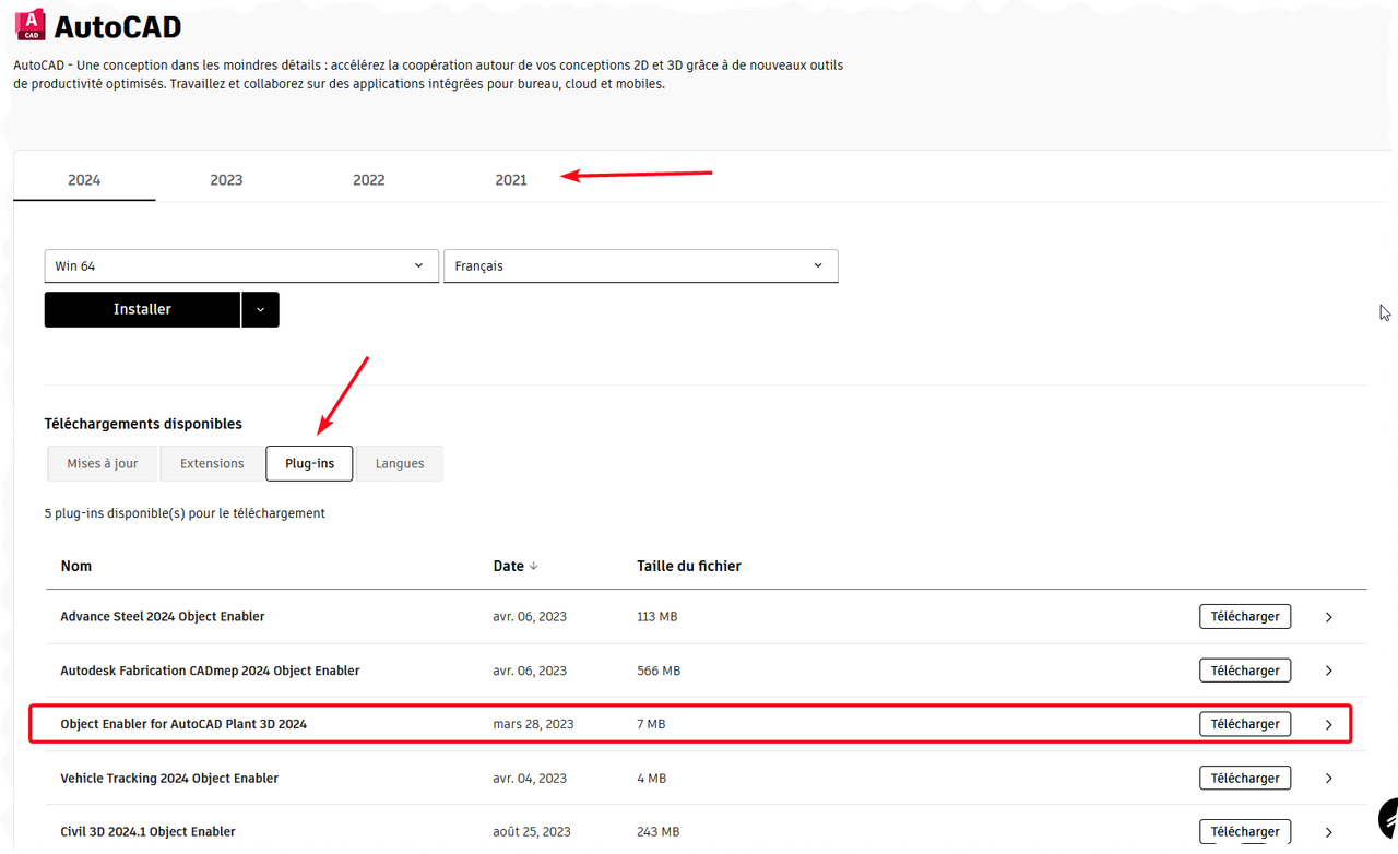

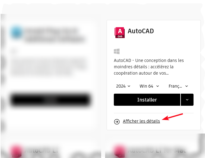

Steven Posté(e) le 10 octobre 2023 Posté(e) le 10 octobre 2023 Salut @salvanorigatore, Il semblerait que le dessin ait été fait avec AutoCAD Plant 3D. De ce fait, tu devrais aller dans ton espace client, aller dans la rubrique Tous les produits et services > AutoCAD > Cliquer sur Afficher les détails > aller dans l'onglet Plug-ins > Choisir la version 20XX puis télécharger et installer Object Enabler for AutoCAD Plant 3D 20XX. Toutefois, tu ne pourras pas modifier les objets spécifique à AutoCAD Plant 3D. Il faut avoir le logiciel avec lequel ils ont été créés pour pouvoir les modifier. Tu peux toutefois les manipuler — Déplacer, Copier, Rotation, etc — ou les effacer. 1 1 Citer Steven________________________________________ Pour le taf; Windows (et ses emmerdes) sinon pas d'AutoCAD. Pour le perso Linux Mint et pas de problèmes. Mais pas d'AutoCAD. En rêve; AutoCAD sous Linux.
salvanorigatore Posté(e) le 11 octobre 2023 Auteur Posté(e) le 11 octobre 2023 Le 10/10/2023 à 08:58, Steven a dit : Salut @salvanorigatore, Il semblerait que le dessin ait été fait avec AutoCAD Plant 3D. De ce fait, tu devrais aller dans ton espace client, aller dans la rubrique Tous les produits et services > AutoCAD > Cliquer sur Afficher les détails > aller dans l'onglet Plug-ins > Choisir la version 20XX puis télécharger et installer Object Enabler for AutoCAD Plant 3D 20XX. Toutefois, tu ne pourras pas modifier les objets spécifique à AutoCAD Plant 3D. Il faut avoir le logiciel avec lequel ils ont été créés pour pouvoir les modifier. Tu peux toutefois les manipuler — Déplacer, Copier, Rotation, etc — ou les effacer. Bonjour, Merci bcp Steven pour cette information, je ne savais pas qu'on pouvait installer des Plug-ins de cette façon. Du coup j'ai téléchargé ce Plug-ins et je l'ai installé. Merci. Belle journée. Citer " Celui qui a déplacé la montagne, c'est celui qui a commencé par enlever les petites pierres "
