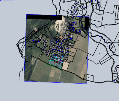

DaWeeD_Gab Posté(e) le 6 octobre 2023 Posté(e) le 6 octobre 2023 Bonjour, Cette nouvelle fonction de la V18.1 semble très prometteuse mais elle plante systématiquement chez moi ! Après un petit temps de traitement, Le logiciel plante d'un coup et se ferme! Quelqu'un a le même problème? Autocad Map 3D 2025 - Covadis version 18.3b - Windows Onze "Si j'avais du lard je vous ferais une omelette au lard mais j'ai pas d'oeuf..." Coluche
TabouAgreable Posté(e) le 11 octobre 2023 Posté(e) le 11 octobre 2023 Salut, J'ai fais quelques essais et aucun problème pour moi! Est-ce que tu ne mettrais pas un nombre de mètres pas pixel trop bas ? Je trouve qu'a 0.19 (le paramètre qui a bien marché chez moi) suffit amplement

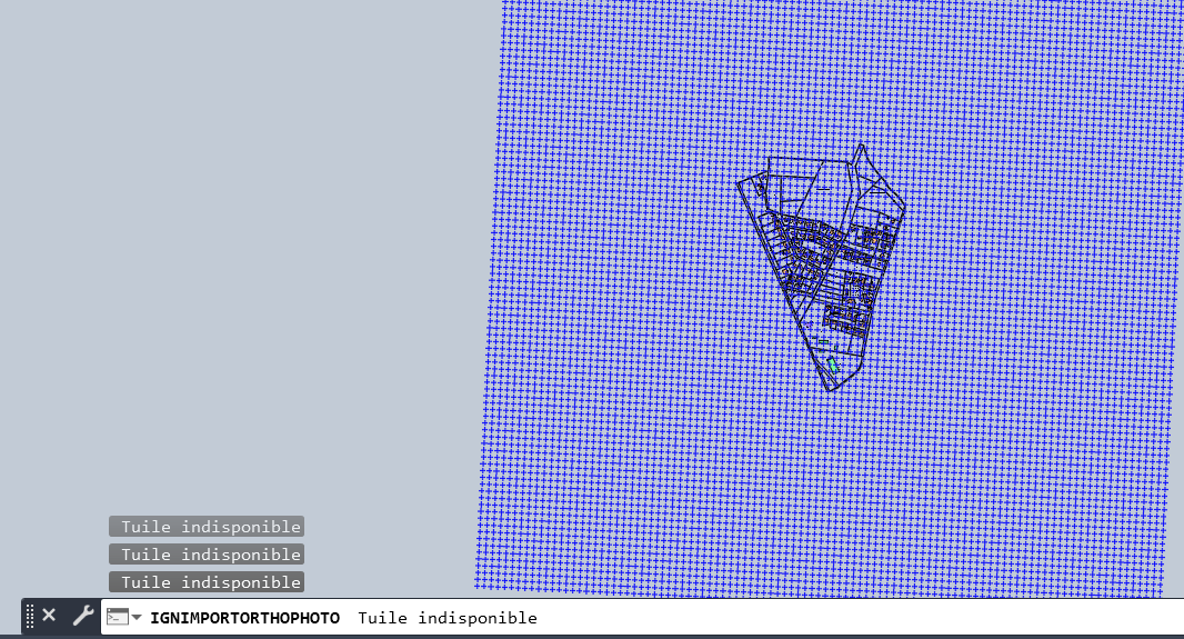

lili2006 Posté(e) le 11 octobre 2023 Posté(e) le 11 octobre 2023 Bonsoir à toutes et tous, Oui, chez moi aussi au bout d'un laps de temps mon civil 2024 à planté brusquement,.. Mais avant, j'ai pu remarquer qu'il ne trouvait pas la tuile dans la localisation choisie (peut-être la gironde n'est-elle pas couverte entièrement ?). Peut-être un rapport ? Dés que je trouverai du temps, je testerai sur Bordeaux,.. Le 06/10/2023 à 08:08, DaWeeD_Gab a dit : Cette nouvelle fonction de la V18.1 semble très prometteuse Complet d'accord avec toi @DaWeeD_Gab,😎 Il y a 3 heures, albator44 a dit : j'avais compris que la V18.1 n'était pas encore téléchargeable, on m'aurait menti? Vi !😄 Civil 3D 2025 - COVADIS_18.3d https://www.linkedin...3%ABt-95313341/

FREDCAD31 Posté(e) le 14 octobre 2023 Posté(e) le 14 octobre 2023 Bonjour à tous, Pareil que pour Lili : Tuile indisponible et gros plantage autocad. Surement un bug à cause au niveau du choix de la résolution, j'ai mis 0.1 mètres par pixel avec l'option drappage sur MNT coché. Ou alors c'est un problème matériel car ça demande trop de ressource ? Pourtant je gère les nuages de points sans problème sur mon ordi. Vous avez réussi ? Merci de votre retour
lili2006 Posté(e) le 14 octobre 2023 Posté(e) le 14 octobre 2023 Bonjour à toutes et tous, Je viens de retester sur une commune proche de Bordeaux (Frontenac) et pas de pb en réglage 0.19 et sans mappage,.. Par contre, même fichier, si je passe en résolution 0.05 plus mappage, plantage après plusieurs minutes de calculs,.. Seconde fois que cela m'arrive et en rouvrant mon Civil 3D 2024, je n'ai plus les menus Covadis sur mon espace de travail perso (actif sur les autres espaces de travail de Civil par défaut,..),.. Obligé de rebooté mon PC pour retrouver les menus dans mon espace perso (ou alors, le recréé !),.. Civil 3D 2025 - COVADIS_18.3d https://www.linkedin...3%ABt-95313341/
FREDCAD31 Posté(e) le 15 octobre 2023 Posté(e) le 15 octobre 2023 Salut à tous, J'ai téléchargé la nouvelle version 18.1a qui apparemment corrige le bug. Car j'ai retesté avec une résolution : 0.05 et 0.1 --> tuile indisponible mais pas de beug. Avec une résolution de 0.19 + mappage aucun problème. A+
