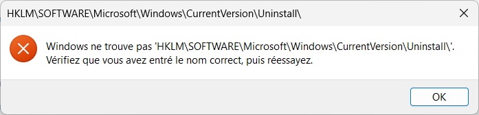

lili2006 Posté(e) le 10 décembre 2023 Auteur Posté(e) le 10 décembre 2023 Bonjour à toutes et tous, @Maximilien, lorsque je lance : C:\Program Files\Autodesk\AdODIS\V1\Installer.exe -i uninstall --trigger_point system -m C:\ProgramData\Autodesk\ODIS\metadata\{B6BF3582-6DA2-30C2-9699-A097A91AA967}\bundleManifest.xml -x C:\ProgramData\Autodesk\ODIS\metadata\{B6BF3582-6DA2-30C2-9699-A097A91AA967}\SetupRes\manifest.xsd Réponse : J'ai ensuite fait : Le 05/12/2023 à 17:58, Maximilien a dit : HKLM\SOFTWARE\Microsoft\Windows\CurrentVersion\Uninstall\ Réponse : Je ne sais plus quoi faire,.. Merci encore, Civil 3D 2025 - COVADIS_18.3c https://www.linkedin...3%ABt-95313341/
BIM G CO Posté(e) le 13 décembre 2023 Posté(e) le 13 décembre 2023 Quand je t'ai parlé de faire le HKLM .... Le 10/12/2023 à 15:04, lili2006 a dit : J'ai ensuite fait : HKLM\SOFTWARE\Microsoft\Windows\CurrentVersion\uninstall C'est dans la base de registre de ton ordinateur, pas à lancer dans la ligne de commande de Windows Récemment, j'ai vu que la mise à jour de Revit 2024 réclamait le fichier "RVT.MSI" qui est présent dans son dossier d'installateur (différent du dossier d'installation). Heureusement que je mets sur disque externe USB le contenu du dossier "C:\Autodesk" Si tu as encore dans ton "C:\Autodesk" le dossier "Revit 2024 - (FR)" (qui pèse plus de 12 Go), tu peux tenter de relancer la mise à jour du 27 novembre 2023. Le fichier "manquant" à cette mise à jour est dans le dossier "C:\AutoDESK\Revit 2024 - (FR)\x64\RVT" Au delà, je ne peux pas aider plus. te rapprocher de ton fournisseur de logiciel ou de ton administrateur entreprise. Dessinateur AutoCAD, Modeleur BIM, consultant informatique logiciels métier Lenovo ThinkStation i9 14800K 64Gb RAM 2x1To SSD GstarCAD, Fisa-CAD, Revit, FisaBIM CVC, Microsoft Office PlaquetteDeplianteMars2024.pdf

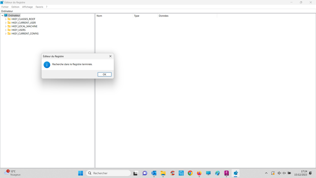

lili2006 Posté(e) le 15 décembre 2023 Auteur Posté(e) le 15 décembre 2023 Bonjour à toutes et tous, Merci pour tout vos conseils mais je ne me sens pas capable de faire tout ça sans faire une bêtise,.. Le 13/12/2023 à 10:21, Maximilien a dit : C'est dans la base de registre de ton ordinateur, pas à lancer dans la ligne de commande de Windows Oui c'est ensuite que j'ai compris que ce n'était pas la procédure,..L'outil de recherche dans la base de registre ne fonctionne pas chez moi (ou je ne sais pas l'utiliser,..ça tourne et aucune réponse !), je suis donc déjà limité,.. Après, j'ai ce message puis,...rien ! 🙄 Je regarde cependant dans le WE ce que je peux faire,.. Civil 3D 2025 - COVADIS_18.3c https://www.linkedin...3%ABt-95313341/

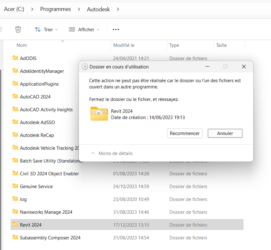

lili2006 Posté(e) le 17 décembre 2023 Auteur Posté(e) le 17 décembre 2023 Pas moyen de supprimer ce dossier => Pareil pour ce dossier => Civil 3D 2025 - COVADIS_18.3c https://www.linkedin...3%ABt-95313341/
lecrabe Posté(e) le 17 décembre 2023 Posté(e) le 17 décembre 2023 Hello Et si tu "plonges" dans le dossier, Ctrl A puis Supprimer ? Bye, lecrabe Autodesk Expert Elite Team
lili2006 Posté(e) le 17 décembre 2023 Auteur Posté(e) le 17 décembre 2023 Re, Patrice, bonne idée, voici le résultat,.. Civil 3D 2025 - COVADIS_18.3c https://www.linkedin...3%ABt-95313341/
lecrabe Posté(e) le 17 décembre 2023 Posté(e) le 17 décembre 2023 Hello Je ne vois pas ta "reponse" ou Image !? ... Je la vois ! Avec le gestionnaire des taches : ongle Demarrage - Desactiver "Revit Accelerator" Rebooter - Retenter ? Bye, lecrabe Autodesk Expert Elite Team
x_all Posté(e) le 18 décembre 2023 Posté(e) le 18 décembre 2023 Plop pour virer un dossier "en cours d'utilisation" démarre en mode sans échec, à l'ancienne un peu radical, mais efficace normalement 🙂 1 quelques trucs sur autocad

Eric Posté(e) le 21 décembre 2023 Posté(e) le 21 décembre 2023 Lilian, Pour savoir pourquoi un fichier ou un dossier ne peut pas être supprimé, je te conseille d'utiliser l'extension Fichier Locksmith des Power toys. C'est simple et gratuit. Ca se trouve directement sur le Microsoft store. https://www.malekal.com/fichier-locksmith-trouver-ce-qui-utilise-fichier/ Eric est formateur, revendeur sur AutoCAD LT, DraftSight, ZWCAD, SketchUp et PDF2CAD
x_all Posté(e) le 21 décembre 2023 Posté(e) le 21 décembre 2023 je reviens aussi sur l'histoire de la supp de fichiers bien expliquée ici https://www.easeus.fr/partition-manager-tips/comment-forcer-la-suppression-dun-fichier.html le démarrage en mode sans echec (y a un lien pour dire comment) est la solution 3, c'est le plus "bas niveau" de ce que l'on peu faire sans mettre les mains dans le code alors oui, il faut pas faire n'imp Supprimer le répertoire est sans doute une solution pour forcer à une réinstallation propre, mais comme signalé plus haut, si c'est un pb de framework machin ou le librairie c++ chose, ça résoudra rien, mais au moins tu aura essayé et tu pourra te tourner vers le support avec une piste pour demander la bonne librairie et ou la charger pourquoi le sans échec? car ça va empêcher le démarrage des pilotes sans doute une clef de sécurité et donc déverrouiller la suppression du répertoire quelques trucs sur autocad
lili2006 Posté(e) le 24 décembre 2023 Auteur Posté(e) le 24 décembre 2023 Le 21/12/2023 à 08:47, Eric a dit : Pour savoir pourquoi un fichier ou un dossier ne peut pas être supprimé, je te conseille d'utiliser l'extension Fichier Locksmith des Power toys. C'est simple et gratuit. Bonjour à toutes et tous, MErci Eric,Alors, quand je clic sur le raccourci, => Par contre, j'ai pu supprimer le dossier , et je vais supprimer tous les dossiers REVIT24,.. Civil 3D 2025 - COVADIS_18.3c https://www.linkedin...3%ABt-95313341/
