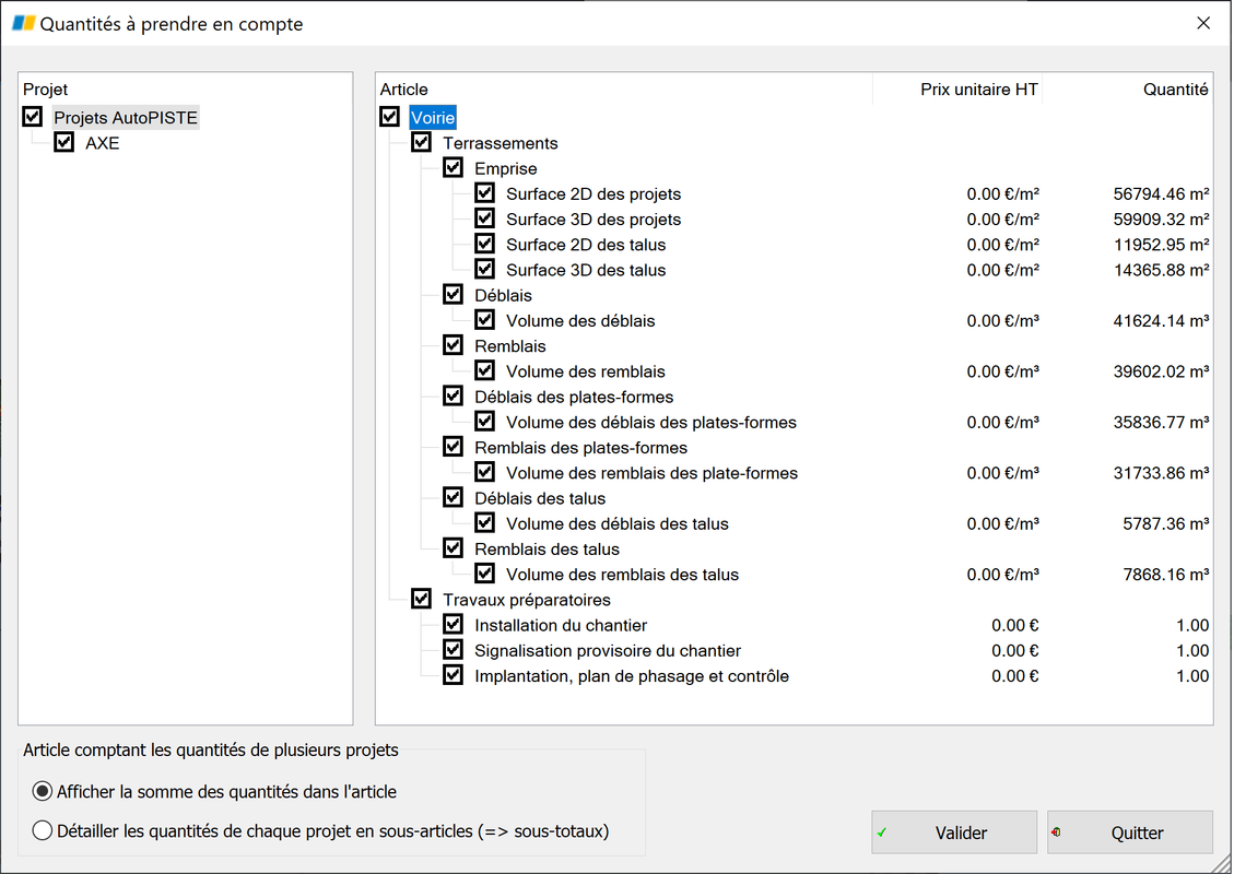

lili2006 Posté(e) le 15 septembre 2023 Auteur Posté(e) le 15 septembre 2023 Re, J'ai bien renseigné mon épaisseur de TV dans les paramètres généraux, et pourtant je n'ai pas le calcul,.. L’article existe bien dans la bibliothèque mais pas dans dans les quantités à prendre en compte,.. Une idée ? Merci d'avance, Civil 3D 2025 - COVADIS_18.3d https://www.linkedin...3%ABt-95313341/
lili2006 Posté(e) le 15 septembre 2023 Auteur Posté(e) le 15 septembre 2023 Arf, c'était encore à un autre endroit,.. Onglet "Tabulation" => décapage => Définir Et hop, projet terminé (ok pour les avants-métrés opérationnels !😎). Grand merci encore à tous, j'ai compris qu'il fallait que je rebosse les 1/2 PTs sur Covadis. @u plaisir, Civil 3D 2025 - COVADIS_18.3d https://www.linkedin...3%ABt-95313341/
