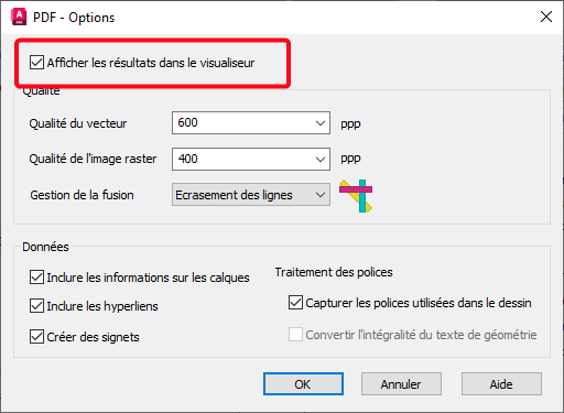

Steven Posté(e) le 22 mai 2023 Posté(e) le 22 mai 2023 Bonjour @SpecialOne54, Il n'y a pas besoin de code VBA pour çà. Dans les option de l'imprimante PDF, allez dans les options de celle-ci. Puis cochez Afficher le résultat dans le visualiseur. Steven________________________________________ Pour le taf; Windows (et ses emmerdes) sinon pas d'AutoCAD. Pour le perso Linux Mint et pas de problèmes. Mais pas d'AutoCAD. En rêve; AutoCAD sous Linux.
