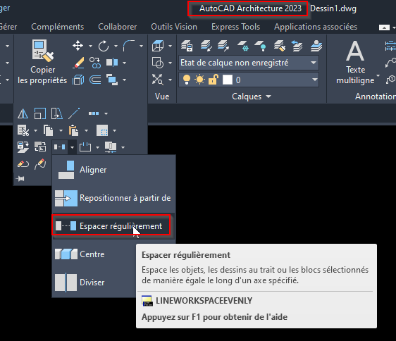

je dois dessiner un ovoïde avec 2 tubes à l'intérieur, d'habitude je mesure les espaces mais je me demandais si il est possible de répartir uniformément ces objets.
J'ai cherché sur google et trouvé le la réponse suivante https://knowledge.autodesk.com/fr/support/autocad-architecture/learn-explore/caas/CloudHelp/cloudhelp/2019/FRA/AutoCAD-Architecture/files/GUID-5E9C99DB-E01E-409A-9ED9-C2CCDE7857ED-htm.html
mais, je n'ai pas la commande " Espacer régulièrement" ...
pourriez vous m'indiquer comment la faire apparaitre ?

Bonjour @kevinleBreton,
La commande dont tu parles est propre à AutoCAD Architecture ou AutoCAD MEP.
REPARTIR-DES-OBJETS-REGULIEMENT-AIDE-AA.
Or, tu travailles avec AutoCAD. De ce fait, tu ne peux pas accéder à ladite commande.
Toutefois, du fait que tu ais une licence AutoCAD, semble-t-il, tu peux aller sur ton espace client pour télécharger et installer AutoCAD Architecture si tu souhaites absolument utiliser la commande.
