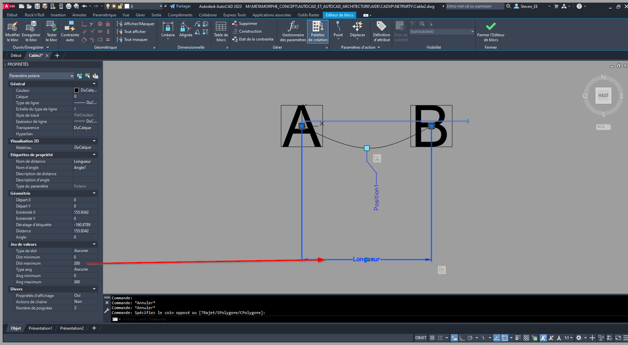

Je cherche de l'aide pour la modification d'un bloc, j’essaie de créer un bloc qui représente un câble jusque là pas de soucis.
Mais quand je déplace le point B du bloc j'aimerais limiter la longueur à 2m et la je coince.
Merci d'avance pour votre aide

Salut Netparty,
As-tu essayé d'utiliser un paramètre d'étirement pôlaire avec lui mettant dans ses propriétés, une distance maximum de 200 à la place d'une seconde position ?

Il y a 9 heures, Steven a dit :
Salut Netparty,
Bonjour @Steven
C'est top, un grand merci
