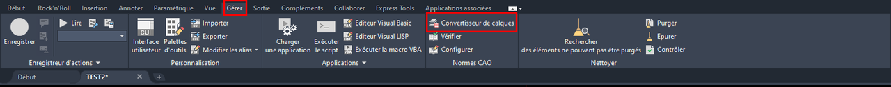

Steven Posté(e) le 29 mars 2021 Posté(e) le 29 mars 2021 Salut ScoAD, Est-ce que le calque à renommer porte le même nom dans tous les fichiers? Si tu as plusieurs fichiers qui ont le même calque à renommer par un autre calque, tu peux aussi, en plus des autres solutions proposées par Luna et Didier, toujours sans utiliser de lisp, utiliser la commande convcalque ou _laytrans et créer un fichier standard en .dws. De ce fait, à chaque fois que tu ouvriras un fichier avec lequel il y a l'ancien nom à convertir dans le nouveau nom, tu pourras lancer la commande convcalque et tu chargeras le fichier standard (.dws) et tu pourras cliquer directement sur Convertir. Steven________________________________________ Pour le taf; Windows (et ses emmerdes) sinon pas d'AutoCAD. Pour le perso Linux Mint et pas de problèmes. Mais pas d'AutoCAD. En rêve; AutoCAD sous Linux.
