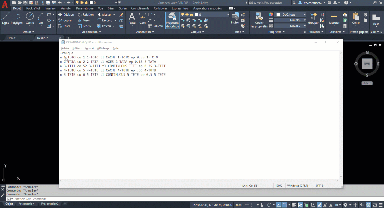

Steven Posté(e) le 29 septembre 2020 Posté(e) le 29 septembre 2020 j'ai réussi à importer un calque. Est-ce que, par hasard, les noms de tes calques contiennent des espaces ?Du fait qu'on puisse valider avec la touche Espace, si le nom de tes calques à des espaces, AutoCAD considère l'espace comme une validation et ne va donc pas au bout du script.De base, il faut éviter de mettre des espaces dans les noms de calques, les noms de blocs, les noms des fichiers, etc. Exemple pour un nom de calque: Murs existants ---> NON MURS_EXISTANTS ---> OUI Steven Pourrais tu me donner un exemple avec couleur ,type de ligne pour avoir une idée. Merci d'avance-calque n NOM_DU_CALQUE_1 co 8 NOM_DU_CALQUE_1 tl CACHE NOM_DU_CALQUE_1 ep 0.35 NOM_DU_CALQUE_1n NOM_DU_CALQUE_2 co 6 NOM_DU_CALQUE_2 tl AXES NOM_DU_CALQUE_2 ep 0.18 NOM_DU_CALQUE_2 Autant de lignes que de calques à créer. n = l'option Nouveauco = l'option COuleurtl = l'option TLigne (Type de ligne)ep = l'option EPaisseur (Epaisseur du calque) 1 Citer Steven________________________________________ Pour le taf; Windows (et ses emmerdes) sinon pas d'AutoCAD. Pour le perso Linux Mint et pas de problèmes. Mais pas d'AutoCAD. En rêve; AutoCAD sous Linux.
Netparty Posté(e) le 30 septembre 2020 Auteur Posté(e) le 30 septembre 2020 Est-ce que, par hasard, les noms de tes calques contiennent des espaces ?Du fait qu'on puisse valider avec la touche Espace, si le nom de tes calques à des espaces, AutoCAD considère l'espace comme une validation et ne va donc pas au bout du script.De base, il faut éviter de mettre des espaces dans les noms de calques, les noms de blocs, les noms des fichiers, etc. Exemple pour un nom de calque: Murs existants ---> NON MURS_EXISTANTS ---> OUI -calque n NOM_DU_CALQUE_1 co 8 NOM_DU_CALQUE_1 tl CACHE NOM_DU_CALQUE_1 ep 0.35 NOM_DU_CALQUE_1n NOM_DU_CALQUE_2 co 6 NOM_DU_CALQUE_2 tl AXES NOM_DU_CALQUE_2 ep 0.18 NOM_DU_CALQUE_2 Autant de lignes que de calques à créer. n = l'option Nouveauco = l'option COuleurtl = l'option TLigne (Type de ligne)ep = l'option EPaisseur (Epaisseur du calque) Bonjour Steven Merci je vais tester cela. Bonne journée Citer

Steven Posté(e) le 3 octobre 2020 Posté(e) le 3 octobre 2020 Oui, Il faut ajouter à la fin de chaque ligne: espace s espace Description du calque entrée Nom du calque. n NOM_DU_CALQUE_1 co 8 NOM_DU_CALQUE_1 tl CACHE NOM_DU_CALQUE_1 ep 0.35 NOM_DU_CALQUE_1 s Description du calqueNOM_DU_CAQLUE_1 n NOM_DU_CALQUE_2 co 6 NOM_DU_CALQUE_2 tl AXES NOM_DU_CALQUE_2 ep 0.18 NOM_DU_CALQUE_2 s Description du calqueNOM_DU_CALQUE_2 Il faut bien penser à revenir à la ligne lorsque tu mets le nom du calque au quel tu assignes la description. Citer Steven________________________________________ Pour le taf; Windows (et ses emmerdes) sinon pas d'AutoCAD. Pour le perso Linux Mint et pas de problèmes. Mais pas d'AutoCAD. En rêve; AutoCAD sous Linux.
