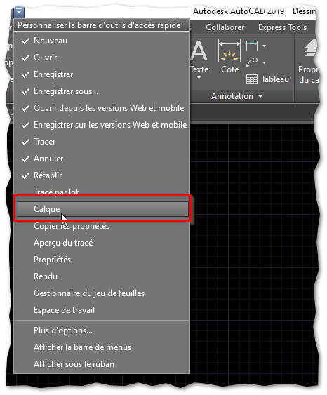

Steven Posté(e) le 1 juillet 2020 Posté(e) le 1 juillet 2020 Salut Fruity, Pour avoir toujours accès à la liste des calques lorsqu'on est dans un autre onglet que l'onglet Début ou lorsqu'on est dans un onglet contextuel, dans la barre d'outils d'accès rapide, tu cliques sur la petite flèche complètement à droite, Tu coches Calques et tu auras toujours accès à la liste des calques. Sinon, tu peux toujours passer par la fenêtre des propriété pour déplacer un objet d'un calque à un autre. 1 Citer Steven________________________________________ Pour le taf; Windows (et ses emmerdes) sinon pas d'AutoCAD. Pour le perso Linux Mint et pas de problèmes. Mais pas d'AutoCAD. En rêve; AutoCAD sous Linux.
Fruity Posté(e) le 1 juillet 2020 Auteur Posté(e) le 1 juillet 2020 Yeah, niquel!C'était bien Référence externe sélectionnée qu'il fallait modifier.Je n'avais jamais regardé ce sous menu.Merci beaucoup! Je me note ca dans mon mémo :) edit: l'astuce des calques est très interessante, merci. Citer https://www.facebook.com/aedenhivanovahttp://ca-vous-enerve.blogspot.com/
