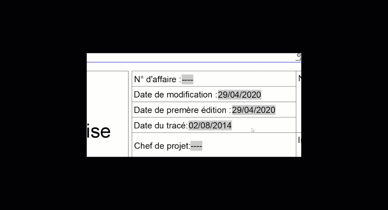

Re,
Non, elle transforme uniquement une valeur d'attribut (donc de variable) en texte simple,..
Exemple pour un champ "DATE"

Re,
ET ou bloques tu ?
Une fois ton bloc avec attribut créé il faut faire un double clic dessus pour arriver sur la boite de dialogue de ma première image,..
Les trois étapes montrées ci dessus fonctionne pour tous les champs,..
D'autres forumeurs pourront peut être trouver une autre solution plus rapide ou automatisée,..
Et d'ailleurs, si ce n'est pas indiscret, pourquoi veut tu faire cette manip qui correspond, à mon sens, à un retour en arrière qui n'a aucun intérêt,..
Surtout si tu est amené à faire des modifs par la suite,.!!
