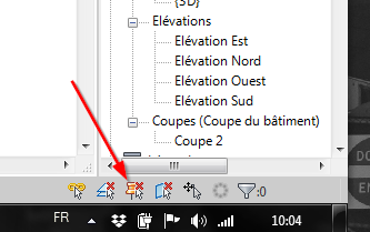

Steven Posté(e) le 22 août 2019 Posté(e) le 22 août 2019 Salut, Tu peux aussi demander à ne pas sélectionner les éléments verrouillés en cliquant sur l'icône de la punaise avec la croix rouge, en bas, à droite de la fenêtre de Revit. Steven________________________________________ Pour le taf; Windows (et ses emmerdes) sinon pas d'AutoCAD. Pour le perso Linux Mint et pas de problèmes. Mais pas d'AutoCAD. En rêve; AutoCAD sous Linux.
x_all Posté(e) le 22 août 2019 Auteur Posté(e) le 22 août 2019 Bien vu la punaise en bas... ReCap, je l'ai, mais je n'ai pas réussi à éditer.. Il faut dire que c'est la 1ere fois que j'ai accès à ce type de scan, mais je vais creuser...Edit...effectivement avec Recap on supprime très facilement des zones, il suffit de les sélectionner et de faire supprimer au clavier...comme quoi je cherchais une fonction dans l'interface (au passage bien pourrie pour un si bon outil) parfois, plus c'est simple... quelques trucs sur autocad
