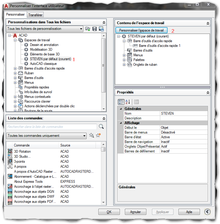

Pour ajouter ton nouvelle onglet à ton espace de travail, suit la procédure suivante:
Dans ton CUI, dans la partie de gauche, sélectionne ton espace de travail personnel 1 puis dans la partie de droite, clique sur Personnaliser l'espace de travail 2.

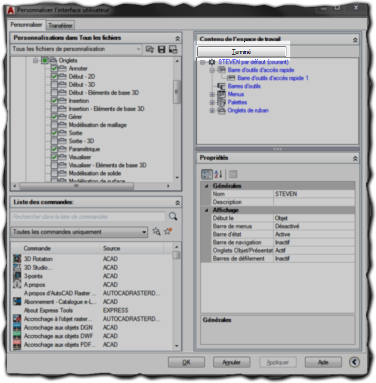

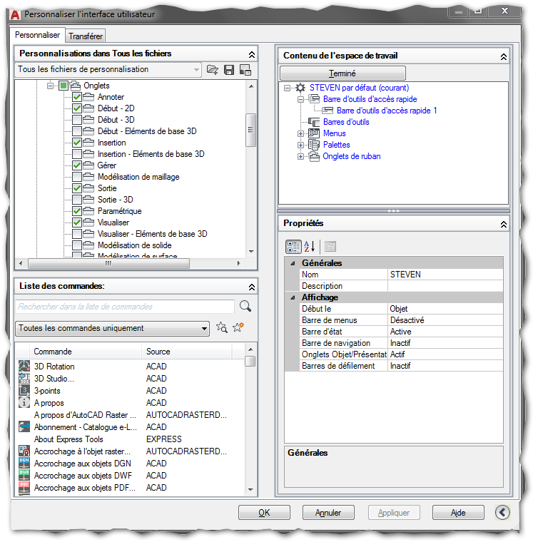

Ensuite, dans la partie de gauche, déroule les onglets du ruban.
Puis lorsque tu as trouvé ton onglet perso, tu le coches.
Puis cliques sur Terminer puis Appliquer > OK.
