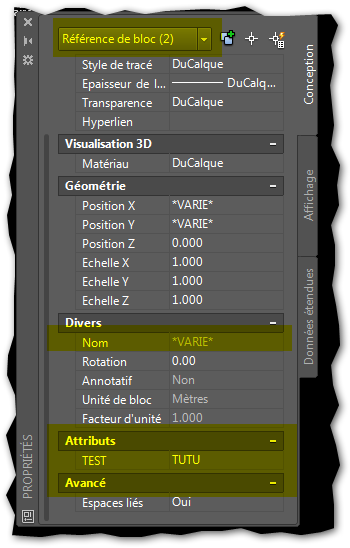

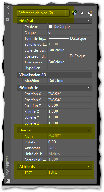

(gile) Posté(e) le 12 février 2019 Posté(e) le 12 février 2019 Salut; Désolé de te contredire didier mais la réponse#2 de Vincent P. fonctionne.Si la sélection ne contient que des blocs, même différents, dont un ou plusieurs attributs ont la même étiquette, ceux-ci apparaîtront bien dans la fenêtre des propriétés. http://gile.pagesperso-orange.fr/Attributs_blocs_differents.png Gilles Chanteau - gileCAD - GitHub Développements sur mesure pour AutoCAD

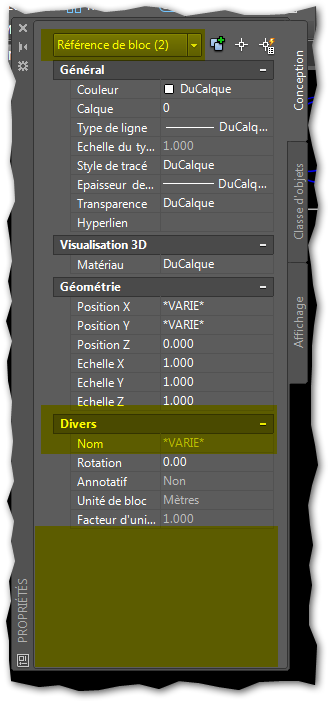

MamyTina Posté(e) le 13 février 2019 Posté(e) le 13 février 2019 Bonjour,Sur AutoCAD 2013 ça marche, par contre j'ai testé sur 2015 et 2019 et ça ne marche plus!Qu'il est bizarre TotoCADCAPTUREA+ AutoCad MAP 2023 - Covadis + Autopiste 18.3b www.colas-mayotte.fr
(gile) Posté(e) le 13 février 2019 Posté(e) le 13 février 2019 Bonjour,Sur AutoCAD 2013 ça marche, par contre j'ai testé sur 2015 et 2019 et ça ne marche plus!Qu'il est bizarre TotoCADA+ Ça doit être être une question de paramétrage d'AutoCAD (variable système) parce que chez moi ça fonctionne sur toutes les versions d'AutoCAD 2013 à 2019. Gilles Chanteau - gileCAD - GitHub Développements sur mesure pour AutoCAD
MamyTina Posté(e) le 13 février 2019 Posté(e) le 13 février 2019 Ça doit être être une question de paramétrage d'AutoCAD (variable système) parce que chez moi ça fonctionne sur toutes les versions d'AutoCAD 2013 à 2019.Je ne sais pas!Sur AutoCAD 2013 et AutoCAD Architecture 2014, ça marche.Sur AutoCAD Map 2015 et AutoCAD Civil 2019 ça ne marche pas!Peut-être qu'il y a des différences entre AutoCAD Simple et AutoCAD Métier!A+ AutoCad MAP 2023 - Covadis + Autopiste 18.3b www.colas-mayotte.fr

COME Posté(e) le 13 février 2019 Posté(e) le 13 février 2019 Ça doit être être une question de paramétrage d'AutoCAD (variable système) parce que chez moi ça fonctionne sur toutes les versions d'AutoCAD 2013 à 2019. Salut, effectivement cela doit être un paramètre de variable car cela ne fonctionne pas sur ma version Autocad Map 2013, que les blocs de noms différents sélectionnés aient ou non des attributs avec le même nom dès le deuxième bloc sélectionné je "perds" la ligne d'information "Blocs". Je n'ai pas trouvé la variable magique correspondant à cette problématique dans la bible de REBCAO, si quelqu'un est plus doué que moi en lecture... COME La vie sans musique est tout simplement une erreur, une fatigue, un exil. »Friedrich Nietzsche

Steven Posté(e) le 13 février 2019 Posté(e) le 13 février 2019 Salut à tous, L'explication de gile fonctionne chez moi sur AutoCAD AutoCAD Architecture Mais pas sur AutoCAD Map 3D Je ne suis pas sûr qu'une variable quelconque est à voir quelque chose là-dedans.Il me semble que les équipes de développeurs, des différents AutoCAD sont différentes. Peut-être est-ce dû au fait qu'il y est peut-être un manque de communication entre équipe et que certaines fonctionnalités ne sont pas communes.J'ai déjà remarqué ça avec AutoCAD et AutoCAD Architecture.Par exemple, la comparaison de dessin existait déjà sur AutoCAD Architecture depuis longtemps alors c'est une nouveauté sur AutoCAD 2019.Sur AutoCAD Architecture, on peut, en sélectionnant un bloc, faire un clic droite puis copier la définition du bloc en lui donnant un autre nom, ce qui fait qu'on peut avoir deux blocs différents avec une géométrie identique dans le même dessin et ce, depuis longtemps.Chose qu'on ne peut pas faire dans AutoCAD, à moins d'avoir un lisp ou de créer un autre bloc avec un nom différent. Steven________________________________________ Pour le taf; Windows (et ses emmerdes) sinon pas d'AutoCAD. Pour le perso Linux Mint et pas de problèmes. Mais pas d'AutoCAD. En rêve; AutoCAD sous Linux.
COME Posté(e) le 13 février 2019 Posté(e) le 13 février 2019 Cela ne fonctionne pas non plus avec Map 2015. Steven, ton explication semble effectivement la bonne ! COME La vie sans musique est tout simplement une erreur, une fatigue, un exil. »Friedrich Nietzsche
(gile) Posté(e) le 13 février 2019 Posté(e) le 13 février 2019 Qu'un AutoCAD "vertical" fasse plus de chose qu'un AutoCAD "standard", c'est précisément ce qu'on lui demande, mais qu'il perde des fonctionnalités par rapport à un AutoCAD de base est plus surprenant. Mais il me semble qu'on avait déjà noté ce genre de chose avec MAP/Civil justement. Gilles Chanteau - gileCAD - GitHub Développements sur mesure pour AutoCAD
Olivier Eckmann Posté(e) le 13 février 2019 Posté(e) le 13 février 2019 Bonjour, Sur MAP (et Civil) l'affichage des attributs des blocs est géré par un ARX spécifique à MAP qui prend en charge, aussi bien les attributs que les données d'objets. Et visiblement, les développeurs n'ont pas pris en compte l'affichage d'attribut commun sur des blocs différents. De mémoire sur les versions 2012 et antérieures, si tu supprimais le dossier C:\Program FIles\AutoCAD MAP 3D...\FDO\BIN de la liste des "chemins de recherche des fichiers support" tu n'avais plus aucun attribut affiché dans la fenêtre de propriété, même en ne sélectionnant qu'un seul bloc avec attribut. Olivier
