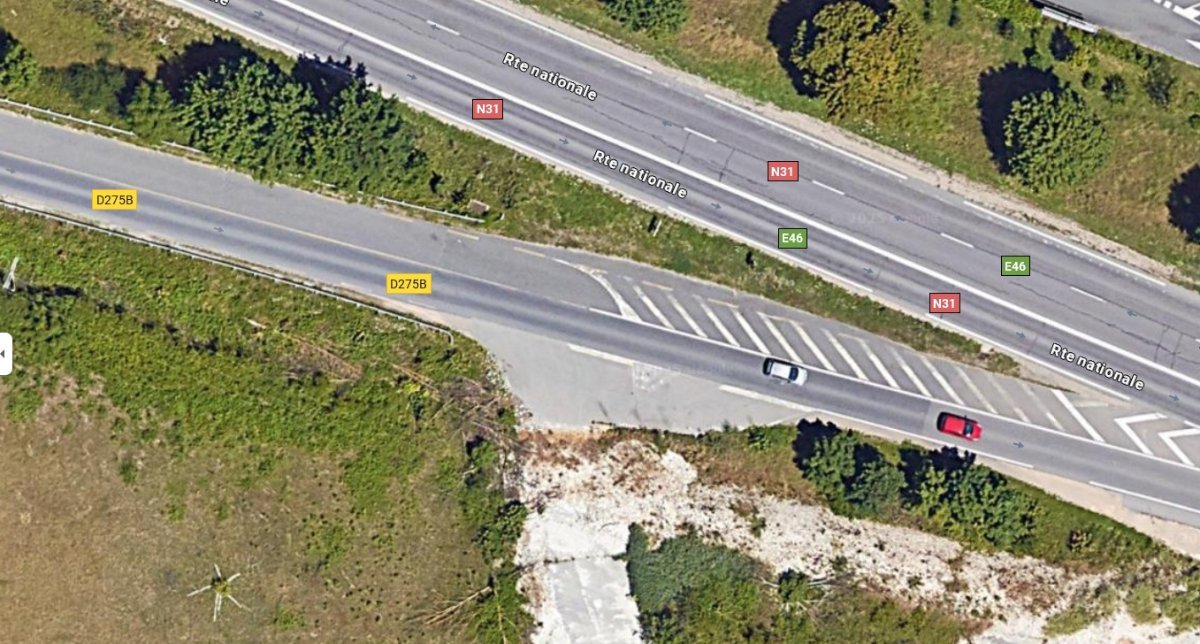

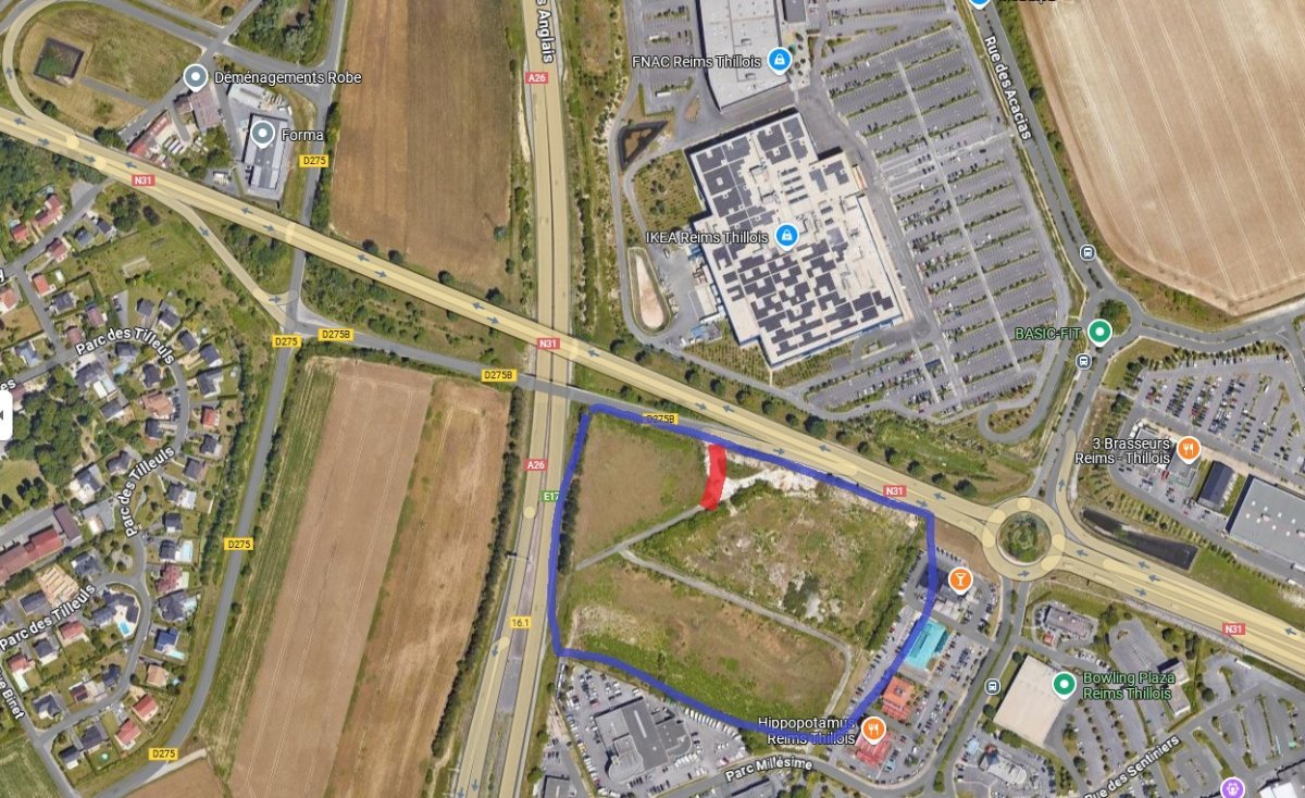

Petit complément d'information et une photo. Précision, il y a la RD275 et une autoroute A26 l'une à coté de l'autre. Une Nationnale N31 passe par au dessus des deux. Je dois me raccorder sur la bretelle nommée RD275b entre la départementale RD275 et la nationnale A26 (voir la photo ci-dessous). Entre mon entrée en rouge et le pont de l'autoraoute j'ai 75m grand maximum. En bleu, vous trouverez mon lotissement. En rouge mon accès. A l'heure actuelle, il y a une voie depuis la RD275 vers la N31. La voie depuis l'entrée de l'ancien site, qui est l'emprise de la zone bleu, vers la RD275 n'est pas utilisée actuellement. Mon accès se situe au niveau de la zone ou la voie en sens inverse commence. il y aura une entrée sur mon site et pas de sortie vers la droite. juste une sortie pompier avec STOP. Dans l'attetne de vos conseils. Cordialement. -

Bonjour, Je suis maître d'œuvre sur un projet de lotissement d'activité (travaux de VRD en cours). Sur ce projet, je dois aménager une bretelle d'accès depuis une Route Départementale. La VMA est de 80km/h sur cette RD. je dois passer de 80km/h à 30km/h à l'entrée de la zone. Le projet est simple. Une bretelle, un virage et hop dans la zone. Le concessionnaire de la RD, me demande de dimensionner la bretelle d'accès. Largeur, longueur de bretelle, longueur d'insertion, rayon de courbure, etc... J'ai pensé à un biseau de 25m pour insertion, puis une ligne droite de 25m le long de la RD et un virage avec un rayon de 25m, le tout avec une voirie de 3m de largeur. Le concessionnaire me fait un retour en me signalant que la bretelle est courte et si je suis sur de la largeur de voie et sur quelle législation je me suis appuyé. Je n'arrive pas à trouver de guide, de législation sur le net, un guide de dimensionnement, etc. J'ai regardé le guide d'Aménagement des Routes Principales du CEREMA. Mais je ne trouve rien de concret ni correspondant à mon aménagement. Pourriez-vous m'aider. -
