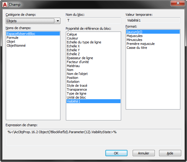

Steven Posté(e) le 30 juillet 2019 Partager Posté(e) le 30 juillet 2019 Bonjour,J'ai crée un bloc avec plusieurs visibilité et un attribut qui varie selon celle-ci. Mais malheureusement quand je l’insère dans mes plans l'attribut écrit "consultation" et non la valeur de celle-ci. je suis obliger a chaque fois d’éditer manuellement l'attribut et de mettre à jour le champs.Est-il possible faire apparaitre une valeur part défaut de la consultation?T.dwg Salut, Si tu souhaites que l' attribut indique l'état de visibilité de ton bloc, il faut que tu choisisses, dans la valeur par défaut de l'étiquette de ton attribut, le champ suivant: Catégorie de champ: Objets > Nom de champs: EspaceRéservéBloc > Propriété de référence du bloc: Visibilité 1. http://pix.toile-libre.org/upload/original/1564501553.gif Citer Steven________________________________________ Pour le taf; Windows (et ses emmerdes) sinon pas d'AutoCAD. Pour le perso Linux Mint et pas de problèmes. Mais pas d'AutoCAD. En rêve; AutoCAD sous Linux. Lien vers le commentaire Partager sur d’autres sites More sharing options...
SuperNoob Posté(e) le 31 juillet 2019 Auteur Partager Posté(e) le 31 juillet 2019 J'ai le même problème avec visibilité qu'avec consultationhttps://www.dropbox.com/s/7n2knz8eo1dopm4/2019-07-31_12h53_11.gif?dl=0 Pour la table des propriétés des blocs , ça fonctionne quand je passe par "tester le bloc". Mais quand je l'utilise dans le dessin il n'a plu l'attribut visible. J'y travail merci de vos aides Citer Lien vers le commentaire Partager sur d’autres sites More sharing options...
