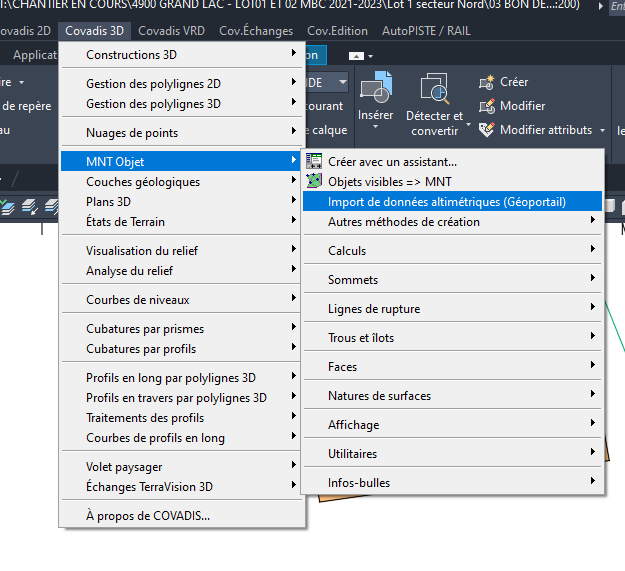

- J'ai des fonds de plan EXE calés dans leur repère (CC45)
- Je récupère les données MNT depuis le RGE ALTI de l'IGN donc en Lambert 93
Lors de la création du TN en Lambert 93, j'essaie de projeter ce fichier en Lambert 93 en CC45 puis j'enregistre. Jusque là ok
Mais dans mon fichier en CC45, si je passe par la commande Covadis 3D - MNT importé depuis un DWG, celui ci se cale en Lambert 93....
Il y à t'il une manip que je fais mal (surement d'ailleurs...) ?
