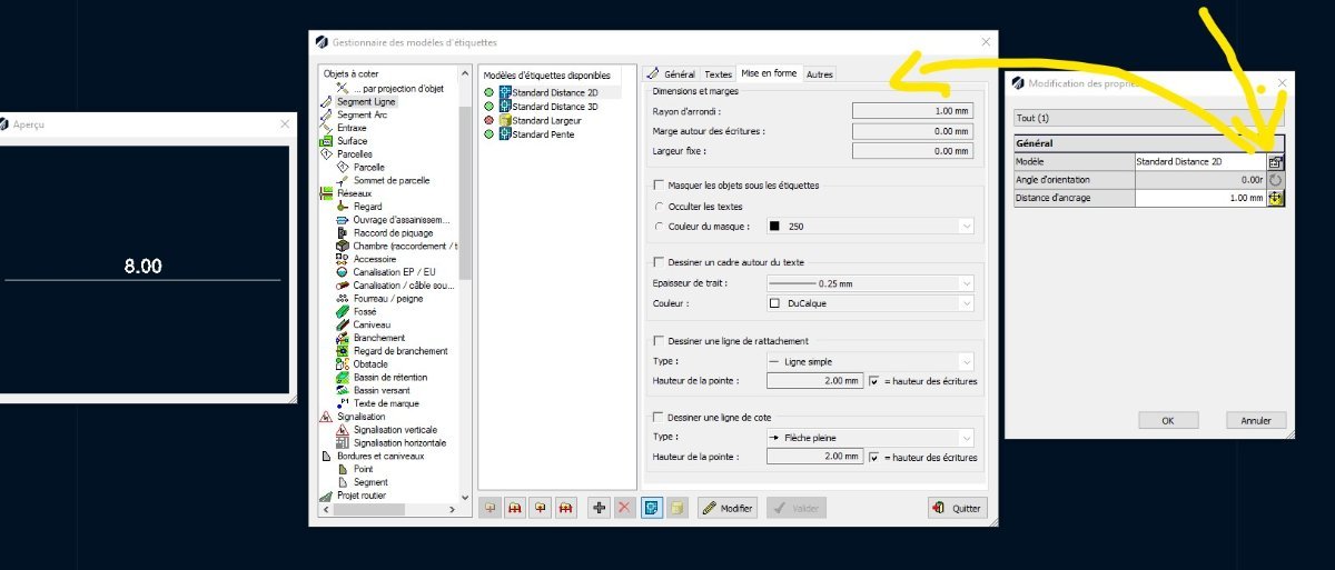

Turtle76 Posté(e) il y a 22 heures Posté(e) il y a 22 heures bonjour, il te faut crée ton modèle perso : Covadis2D > Cotations par étiquettes > Modification des propriétés puis dans dans la boite qui s’ouvre tu clic sur l’icône a droite a coté du nom du modèle. ----------------------------------------------------------------------------------------------------------------------------------- Autocad Map 2024 - Covadis v18.2
La Lozère Posté(e) il y a 21 heures Auteur Posté(e) il y a 21 heures Oui, c'est bien ce que je fais, mais je n'arrive pas à créer un modèle qui corresponde au modèle de @Jérôme C. Mon exemple ci-dessous : https://www.swisstransfer.com/d/335f2ae3-3df2-46a8-8e86-757a753aacde www.cad-is.fr Autocad Map 2021 - Covadis/Autopiste V18.3d Pisser sous la douche ne suffira pas

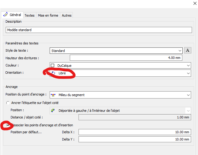

Jérôme C Posté(e) il y a 20 heures Posté(e) il y a 20 heures Hello, Je suis sur 2026-2026. Je sais qu'il y avait au moins un bug sur la 18.x concernant les étiquettes et le type de ligne Sur le fichier ici, ça marche? Etiquette la lozère.dwg (et tu remarqueras que quand tu bouges l'étiquette la ligne est en tireté puis dès que tu la poses c'est en trait plein) edit: Dessin3.dwg voilà pour ton fichier. Il faut aller voir dans ces paramètres pour dissocier et pas aligner Bon week-end Covadis 2026 sur Autocad Map 3D 2026

Turtle76 Posté(e) il y a 20 heures Posté(e) il y a 20 heures je suis en 18.3 j'ai bien les même options. ----------------------------------------------------------------------------------------------------------------------------------- Autocad Map 2024 - Covadis v18.2
